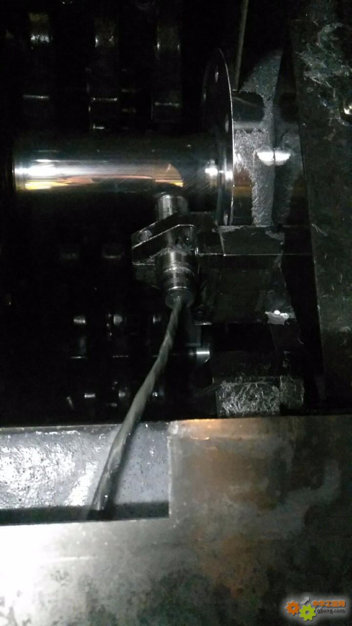

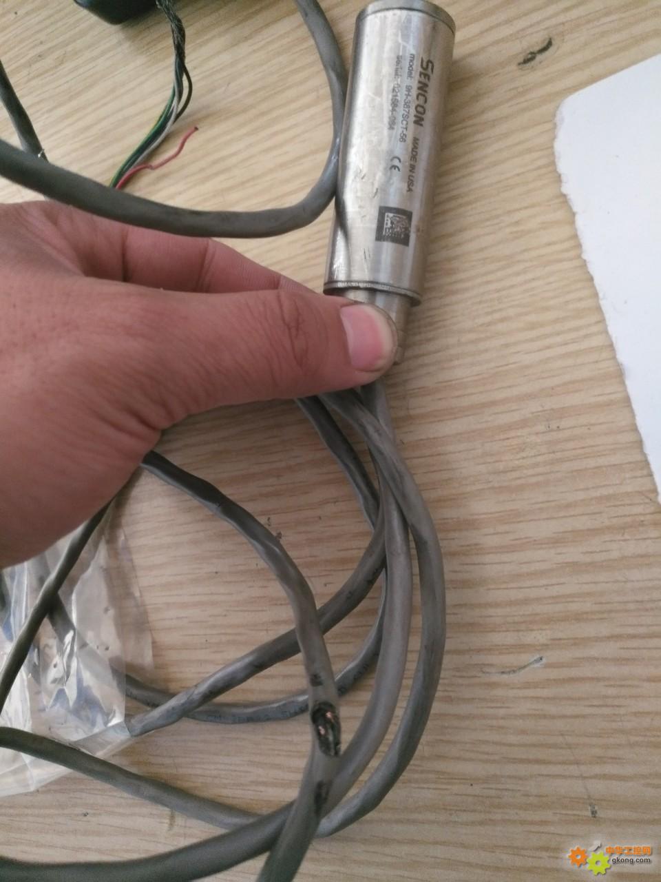

小问题,大困扰。分享今天处理了半天的故障。
我们这最近有一台拉伸机经常出现假报警现象,莫名其妙的出现,莫名其妙的好!昨天晚上再次出现,我八点钟接班开始处理,下午2点才搞定。很有代表性,下午总结了一下,分享出来,大家引以为戒!
设备是易拉罐制造业拉伸机,速度是每分钟300罐左右,传感器是387频繁假报警 断罐 撕裂以及传感器需重新校正。这是一个关键性传感器关系到冲头的安全。
交班电气说传感器及模块都是新的,以前出现过低速没问题高速假报警,这次也是要求先降速开,可是到后来情况越来越严重,减速也不行,新传感器备件没有了!就想找旧传感器代换试试看,结果找到上次出现这种情况时换下的传感器发现线磨破了!霍然开朗,跑到设备上一检查发现线又磨破了!走线的地方有一条运转的链条,同事更换传感器时线未做捆扎!
细节啊!这个同事是技术型的!不重视基础的细节,结果造成了很大的技术上的困扰啊!

传感器安装位置

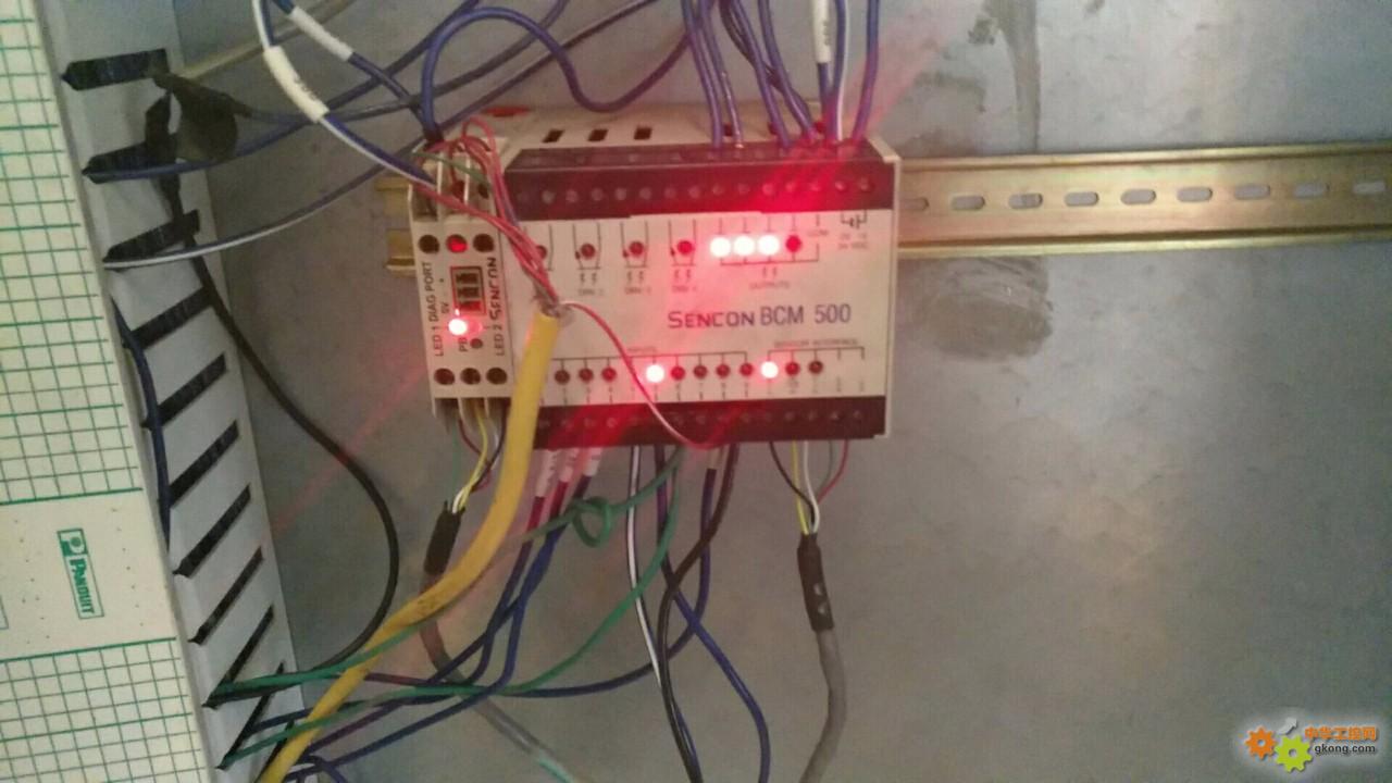

模块
