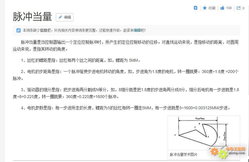

公司20年之前购买的的机器,需要调节位置,显示的都是调节的参数都是多少脉冲的,而最近使用改造可以直接显示调节多少um。这样调节时就直观
请教这之间是怎么转换的?
具体需要知道什么参数才可以转换?

你需要知道一个脉冲对应机器实际走多少距离

多少个脉冲对应一圈,一圈对应丝杆走过的距离是多少;

实物你在现场应该最清楚过的,可以现场确定的
伺服电机多少脉冲转一圈,由你的驱动器参数、电机编码器分辨率决定。
电机转一圈,你的实际负载移动多少距离,由实际机构决定。

实在不知道就是用表测量,给电机几个脉冲,然后看表的读数。

电机转一转需要多少脉冲,如果是伺服的话就是电子齿轮比那里设置;电机转一转机械位移多少um/mm/角度等,可以实测或计算出来;
公式:目标脉冲 = (目标um * 电机每转脉冲数)/ 电机每转的机械位移(um)
