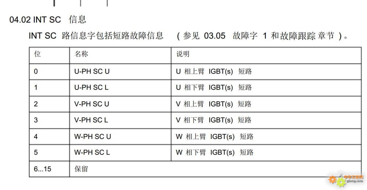

近日接修几台ACS800变频器,一台ACS800-0016,一台ACS800-0075。第一台ACS800-0016查看4.02显示10,这是16进制,转为2进制为10000,实际应为010000,右数第一位也就是末尾一位为0位,即位0,第5位为1,即位4为1,W相上臂IGBT(S)短路,测W相上桥供电电压为0V,查T300脉冲变压器初级线圈开路(腐蚀断),焊好上电运行正常,输出三相电压平衡,带电机测试三相电流平衡,修复。第二台ACS800-0075查看4.02显示100,位2为1,V相上臂IGBT(S)短路,测电压检测瓷片输出正常,驱动正常,但静态时V相输出电压有90多伏,U、W为0伏,应为V相模块不良,更换V相模块后运行正常。第三台ACS800-0030的机器4.02显示10101,查上桥臂供电集成块TC4428损坏,更换后正常。

第二台是不是16进制04换算得100

第三台10101怎么推算是上臂TC4428坏,请教一下,看不明白

是上桥臂供电集成块TC4428损坏,上桥臂脉冲变压器次级均无电压。也有用TC422的,图纸参考http://bbs.gkong.com/archive.aspx?ID=435043

你好,4.02显示20是什么意思?感谢

回复 #8楼 li_liu20000
霏 开始上班了啊
