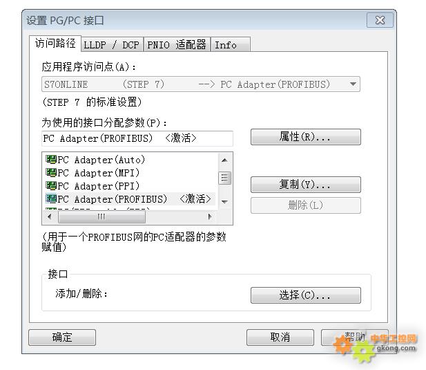

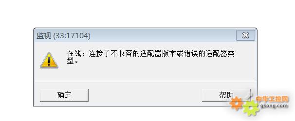

软件版本 5.5 SP4
CPU313C-2DP
MPI连接很正常。

1、原装电缆?
2、硬件组态?
Good Luck~

国产电缆,就一个cpu.

绝大多数的国产编程电缆仅支持MPI方式,因此你需要找你的电缆供应商确认线缆是否支持DP通讯。

国产电缆多数连不了

先用mpi口连接了。有空再研究。可能是电缆不行。
