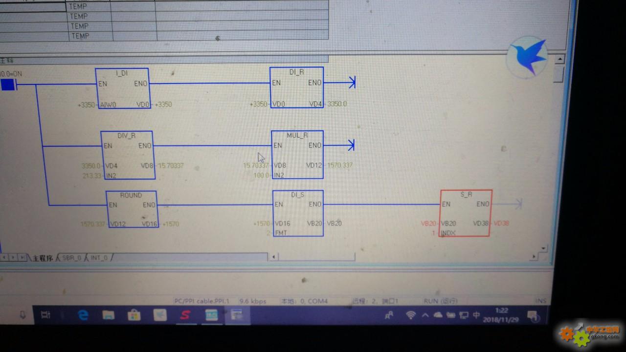

求大神看一下,为什么字符串转换实数显示红色,哪里出错了啊?

是不是不支持这种转换,我记得好像是200有些是不支持的。。

vb20用的溜啊,换VD20试试吧
