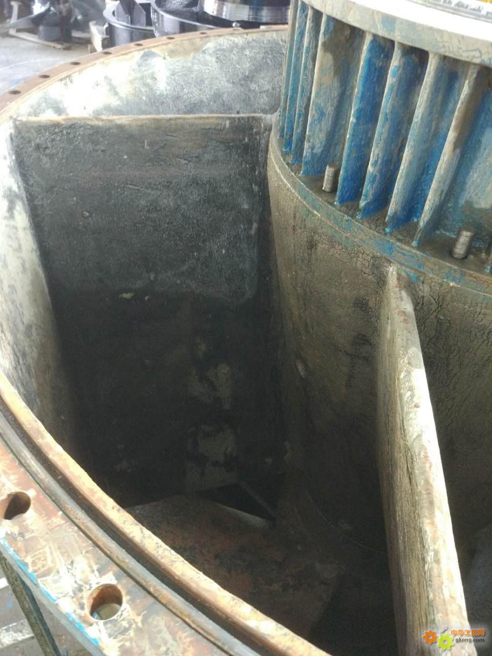

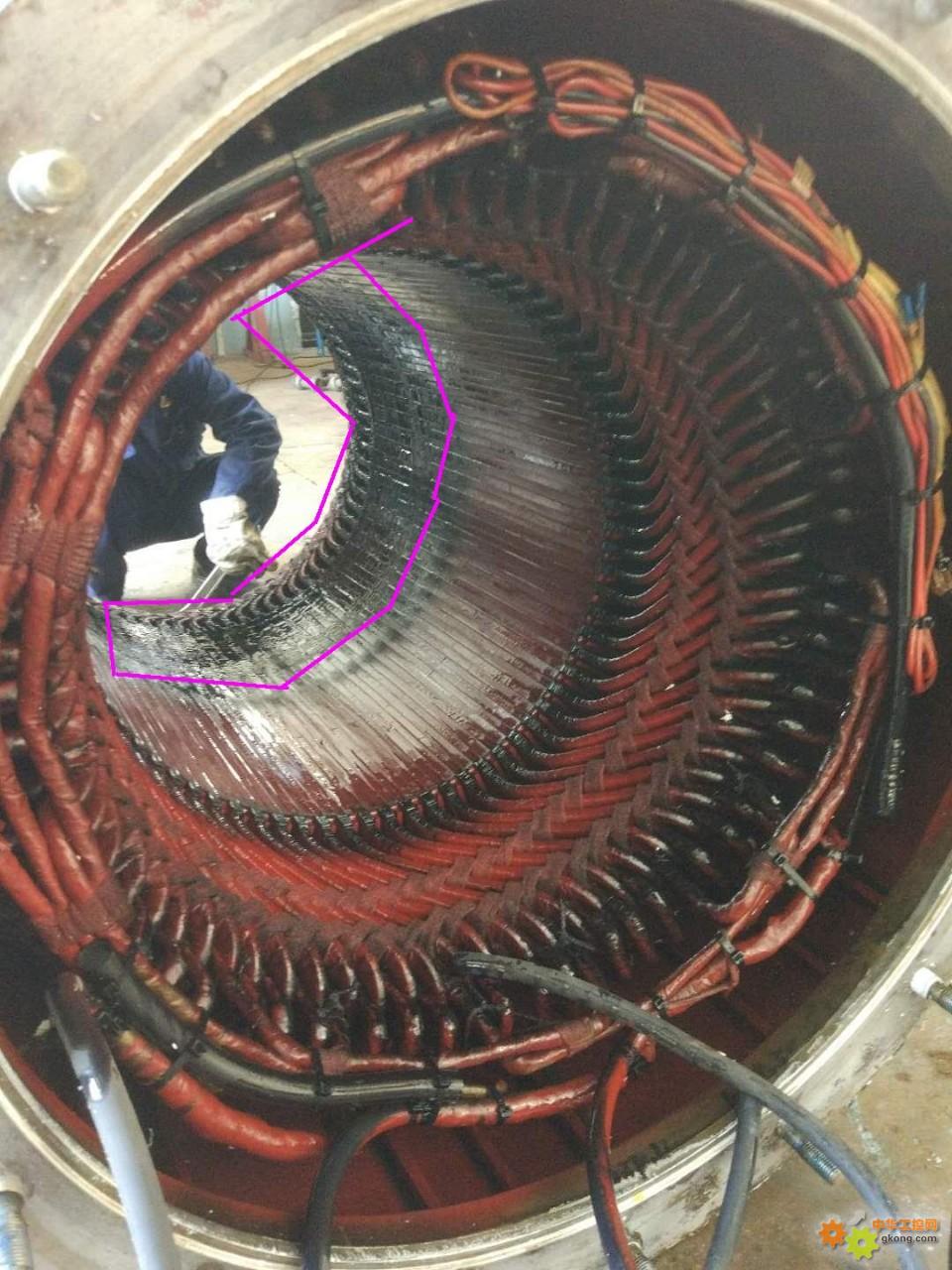

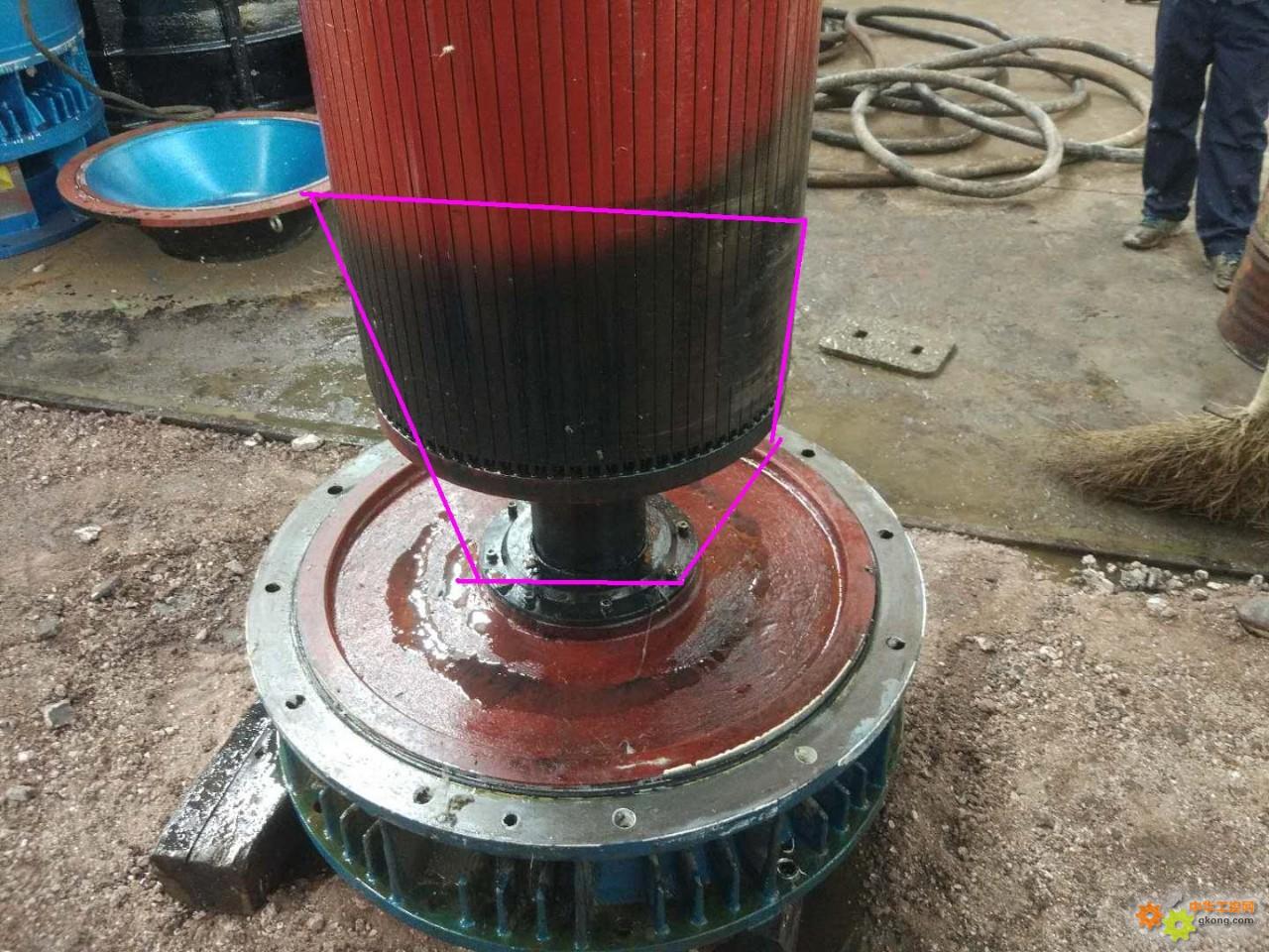

可见转子及定子明显的“黑”迹。转子发黑部分与轴承座连接,在下端即为齿轮箱。

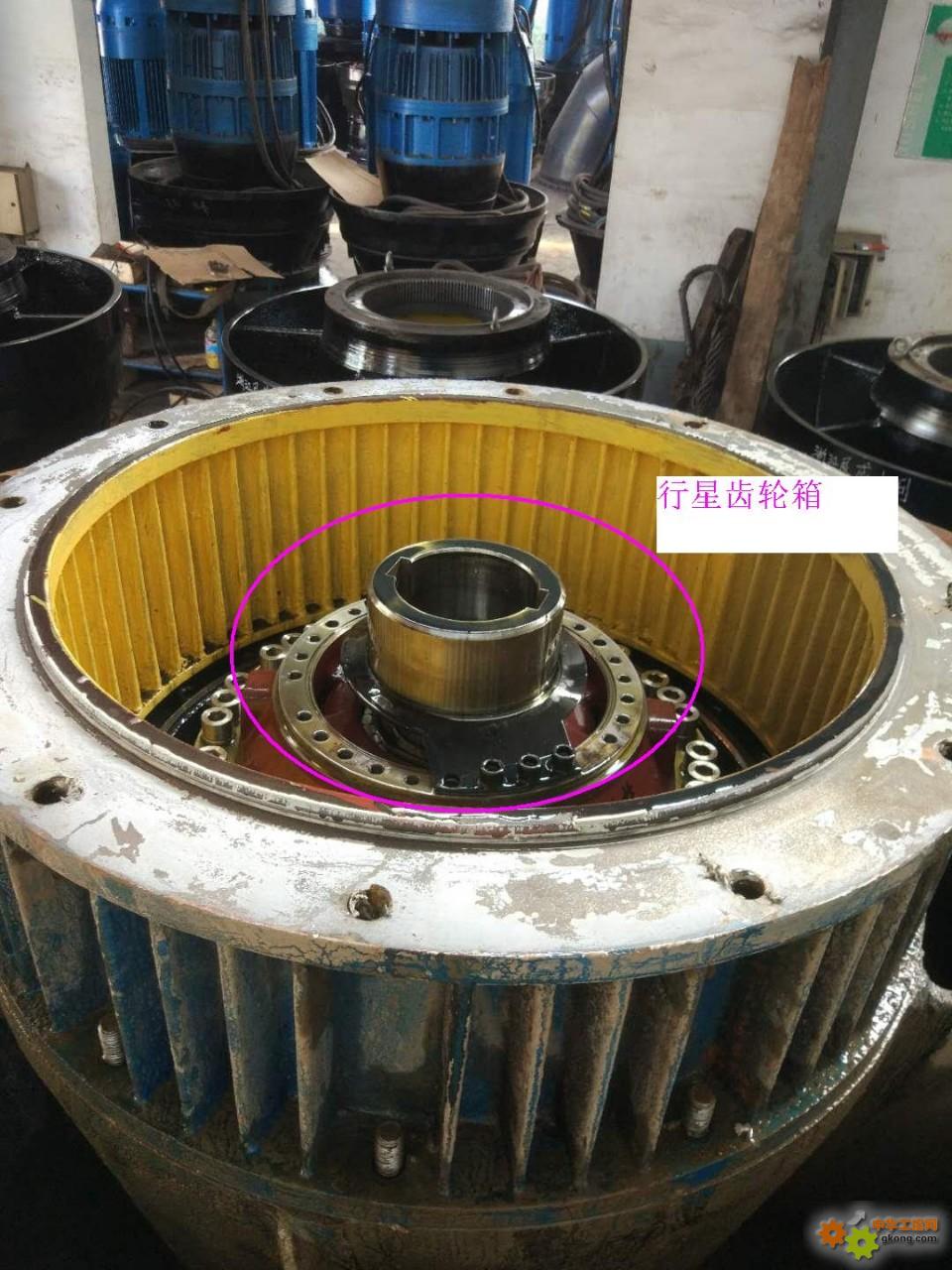

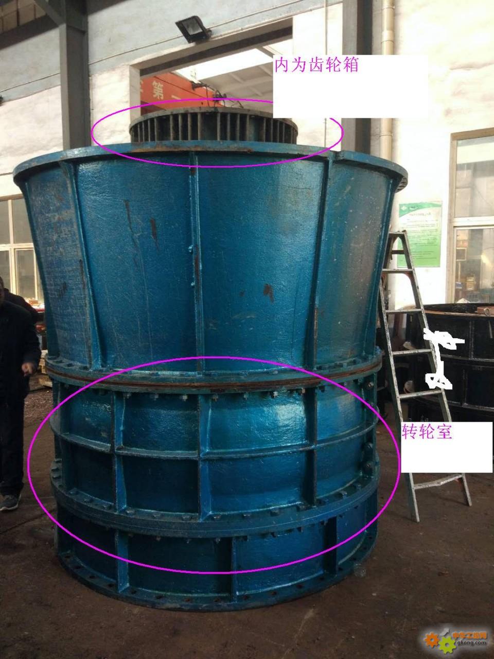

泵体外观及齿轮箱
再补充一张,叶轮端。
