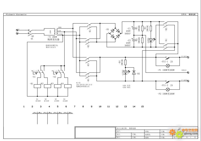

一瞬而过的飞机,温度最高的部位在这里......

楼主想表达啥?可否详细告知一下?

修变频器的吧?灯泡是不是得用两只串联呢?

1、隔离变压器为保障人身安全。
2、交流是为工频变压器供电的设备准备的。
3、灯泡在P+、P-上各串一只跟串在一起有区别么?
4、中性点是为某些特殊设备准备的,某些设备是从中性点取电。
5、保险用于短接灯泡,是为了某些启动电流较大的设备准备的。
6、不止为变频器准备,工业电子设备电压多样化,低压的采用可调直流稳压电源就好了。
7、K1-K4加入互锁会更安全。
