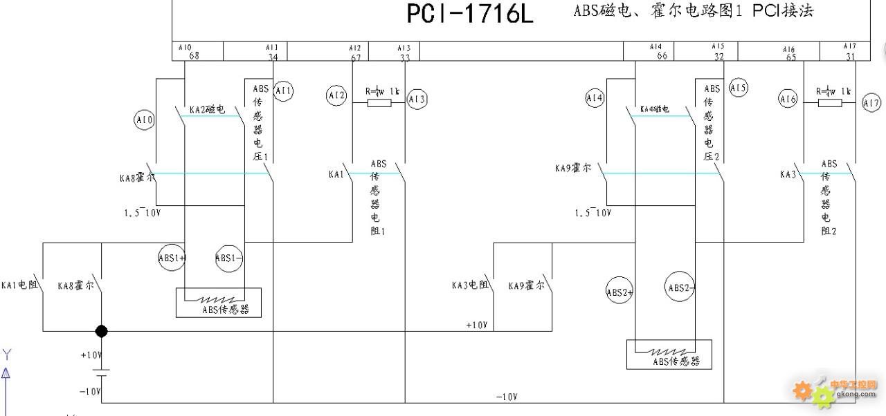

刚刚用CAD画了一个电路图,觉得有意思,就分享给做电工的,你看了这个图会接这个线、还是会设计这个电路?
检测电路:
1,当磁电式传感器的状态下,传感器自己产生电压给PCI,PCI卡检测电压的高低。然后检测传感器的电阻是否正常。
2.在霍尔传感器的状态下,给传感器供电10V,然后检测传感器的反馈电压。不检测传感器电阻。
为了软件里面好编写,所以二种检测都从一个端口进入。
在目前PLC和PCI控制占主流的控制线路中,这种电路已经不再多见了。

这个不属于接线图,这是原理图。

像这样这么多触头切换,不知会不会影响精度

这是用在哪里的?  感觉像汽车电路呢!

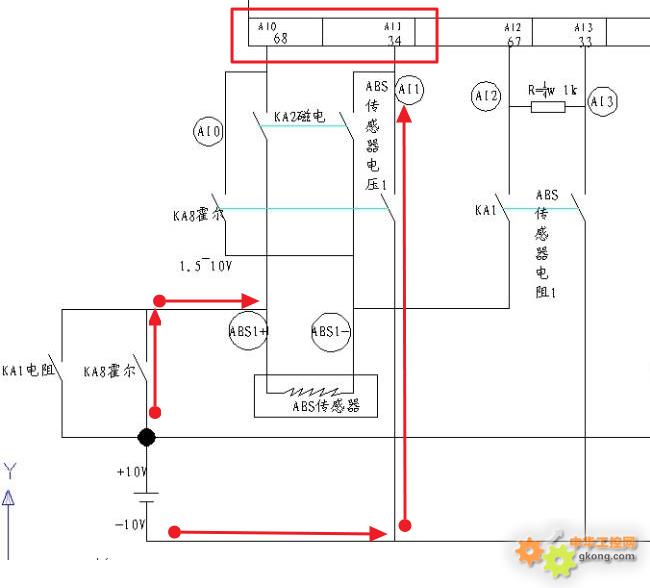

没看懂,当KA8吸合,怎么给ABS传感器供电?矩形里面的两个回路,通到哪了?

这个好像也不标准啊:正规应该是连接点不点的话就要全部做成T字,这个来一个十字加点就差了
