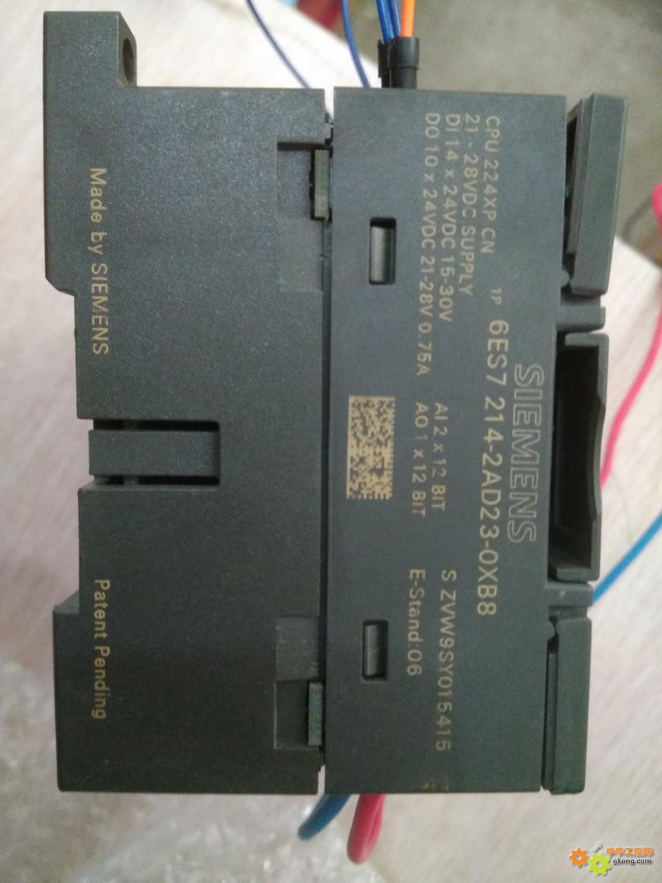

我是plc新手,买了一块西门子plc224xp cn,但不知道真假,请求大家给我参考一下!多谢!

看pcb像真的。翻新就不知道了,学习感觉,没必要买200这种老plc把

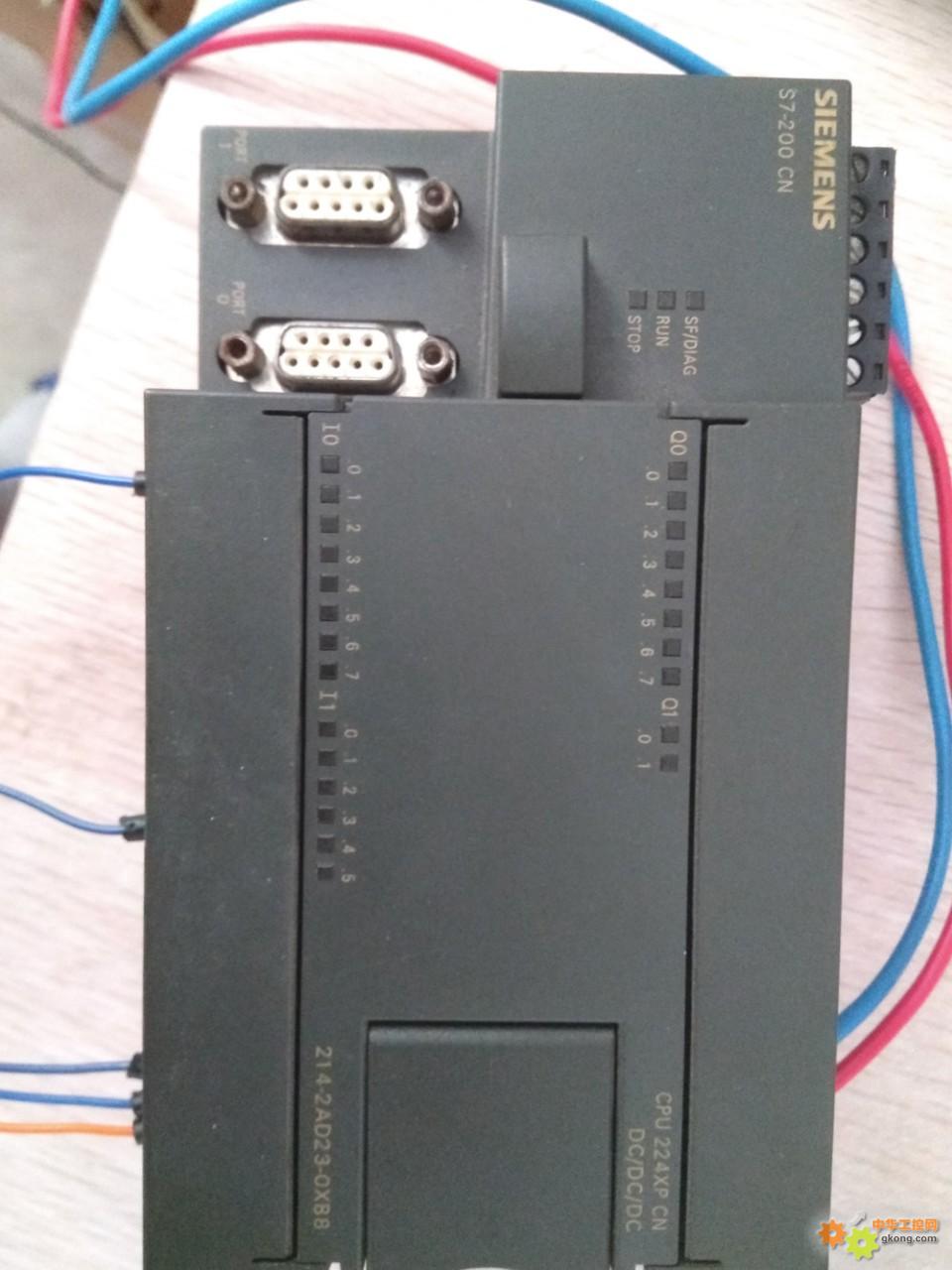

高仿货,两个通讯口没见过白的,MADE BY SEMENS,正品写的产地

我也怀疑是假的啊,但刚买的,又拿不出证据,简单测试了一下输入输出,好像也正常

made by siemens,意思是:西门子制造,好像也没毛病,但是我看到的plc都是made in Germany,或者made in China,还是头一次见到made by siemens的字样,而且也没有相关的认证标识,你看我说得合适吗?

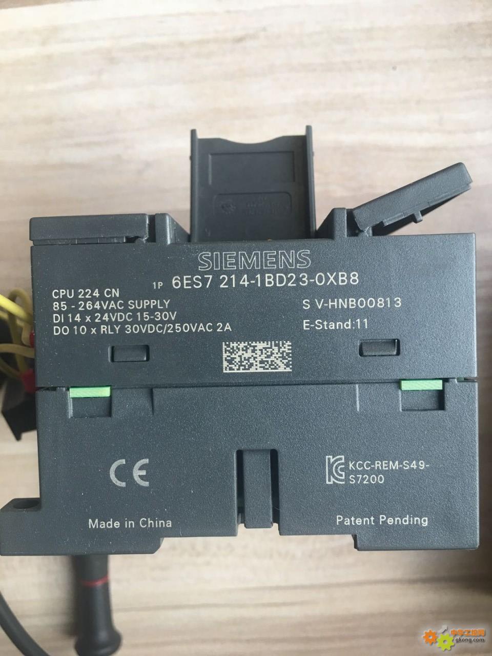

给你来个正宗的图片,自行琢磨吧

标准的仿品,鉴定完毕;

高仿不高仿对于我们学习来说问题不大!这个学习可以的!
