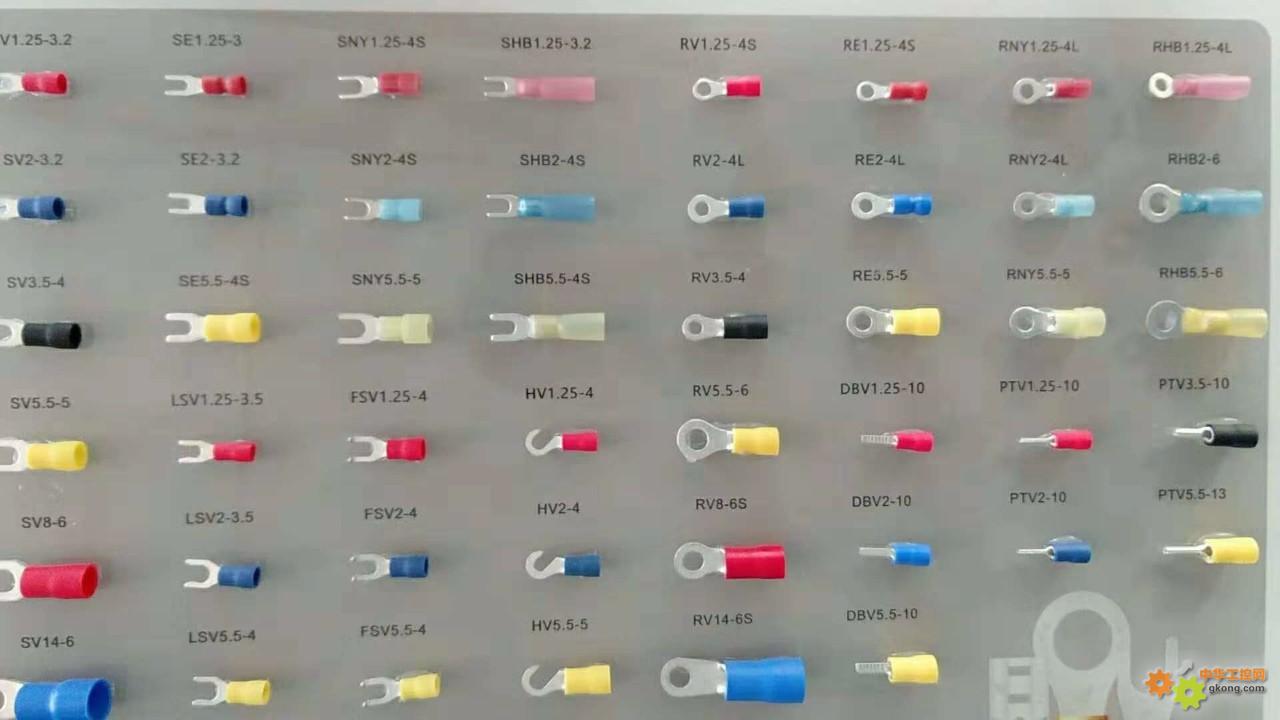

那种像钩子一样的HV冷压头都没见过,不知道哪里用得到。专业叫法应该不叫HV
途中的DBV和PTV不知道除了有防滑波纹不同还有什么不同处,使用方法什么的。 求教!

这个应该是厂家型号编号,不是通用型号,钩子那种还真没用过,我一般用开口那种……

我也没见过,其他都见过

带钩的连接片见过,端子是否见过、记不准了。

我个人认为:带有绝缘的压接端子就是世界最大的垃圾

这种是容易出现压接不好!
现在我们的要求是不带绝缘套,压前套一个绝缘管,压后再送到压接处固定。就是比较麻烦

冷压端子需要专用的压接工具,否则压接效果不好。

为什么这么说呢?
难道有啥弊端吗?

见都见过,用过大部分。带防护套的需要用那种带锁的压,要不接触不好,或者压完镀锡。

这种确实不太好,公司有一台设备都是这种端子,检修都不敢用力拉线,就怕掉啊。
