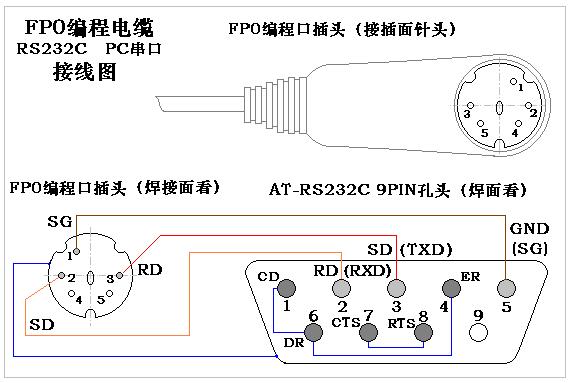

哪位有松下PLC与PC的连接线的制作图。

松下FP0/FP2是一种电缆,FP1/FP3用的电缆又都不一样;

我给你FP1的编程电缆图,我使用过的完全没问题,告诉我邮箱号。

能给我FP0的吗?谢谢!

楼上的,按这个做.

FP1需要一个RS232/RS422转换器;

FP1需要一个RS232/RS422转换器,但用二个电阻也可搞定。我用了五年还没发现有什么问题。这个方法也适合其他需要RS232/RS422转换器的地方。

FP1需要一个松下专利的8芯插头,市场上很难买到,用代用品有时接触不可靠.所以就不做介绍了.网上有仿造的,价格不贵.不知道质量如何?
