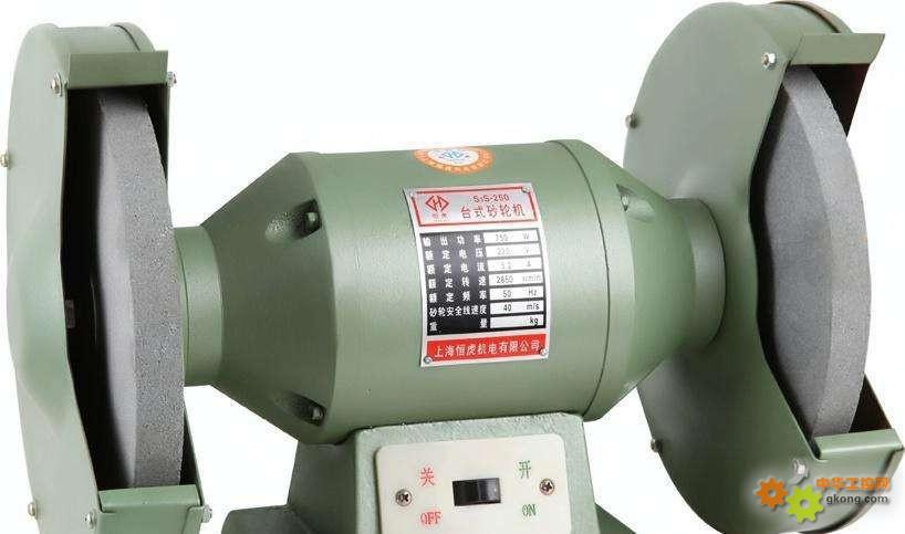

砂轮机一般不设失压保护哦 ,不知你所说的是不是机械制造行业车工磨刀的砂轮机?

我们这砂轮机没有失压功能。3楼的图片和我这里的一样
