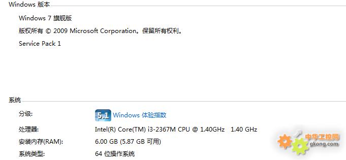

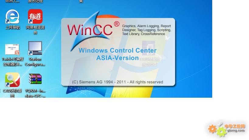

安装WINCC7.0后,打开软件后只看到WINCC的LOG画面一闪而过 ,就什么都没有了,什么情况,有遇到 的吗?
后来怀疑缺少授权所致,就装了一下授权 ,结果也还是一样打不开 。

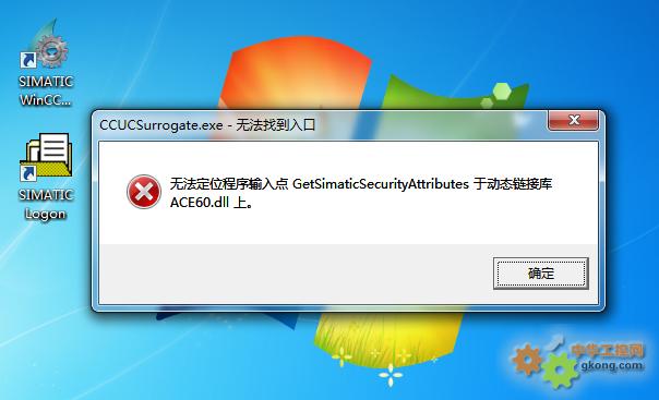

又重新安装了一遍WINCC 7.3 完后开机就显示 下面提示框 ,头疼 啊
