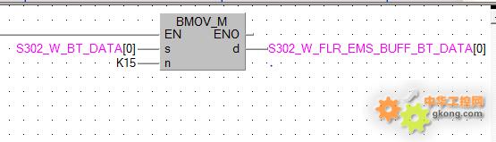

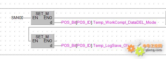

结构化程序里面出现SET_M MOVE_M BMOV_M OUT_M指令 不明白后缀_M代表什么意思 求大神解惑

这个就是表示这个是块指令方式,不是梯形图方式指令

代表是MELSEC函数

SET_M OUT_M MOVE_M指令部件 函数 操作符里面没有 需要手动指令输入SET_M等等 明明可以SET为什么需要在后面加个_M

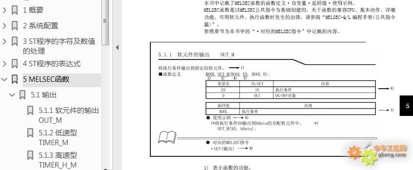

不加M是指令,加个M是函数,手册上用一半以上的内容再说函数,结构文本篇

谢谢 找到了 以前一直在结构化编程手册里面找 原来是在ST结构文本手册里面有说明 感谢大神
