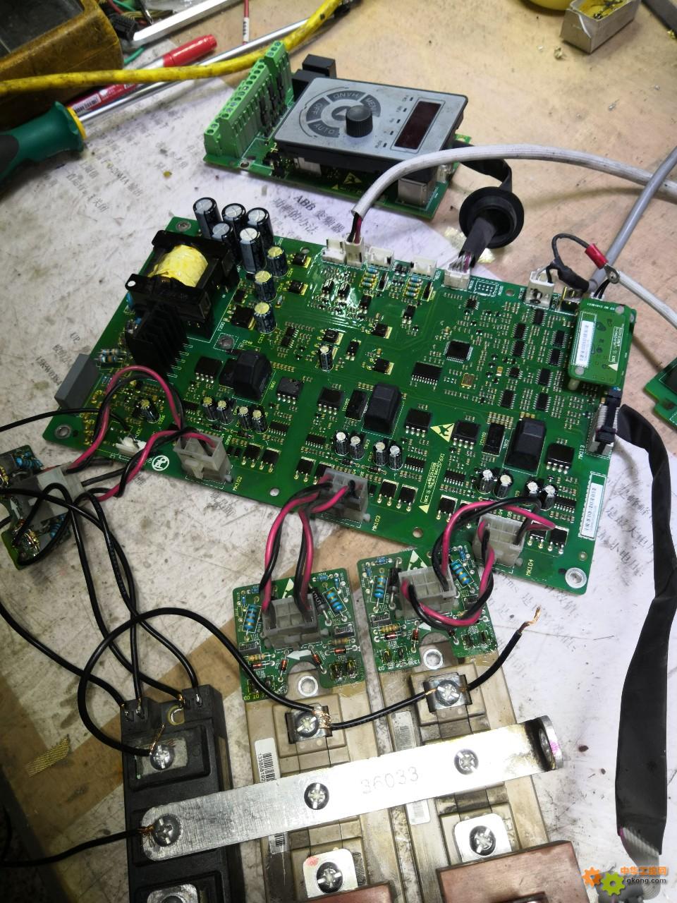

炸模块,脱机后上好模块,驱动初步检测良好,静态直流7v,三相电未上,通直流高压(检测三相的光耦己短接),即报E一016,请教一下,怎么查,主继电器己损坏,脱开,主板小继电器几秒钟跳1次

查这个故障是什么报警

报警内容说一下啊

己查,是第一只14脚驱动坏了,换后好了,谢谢
