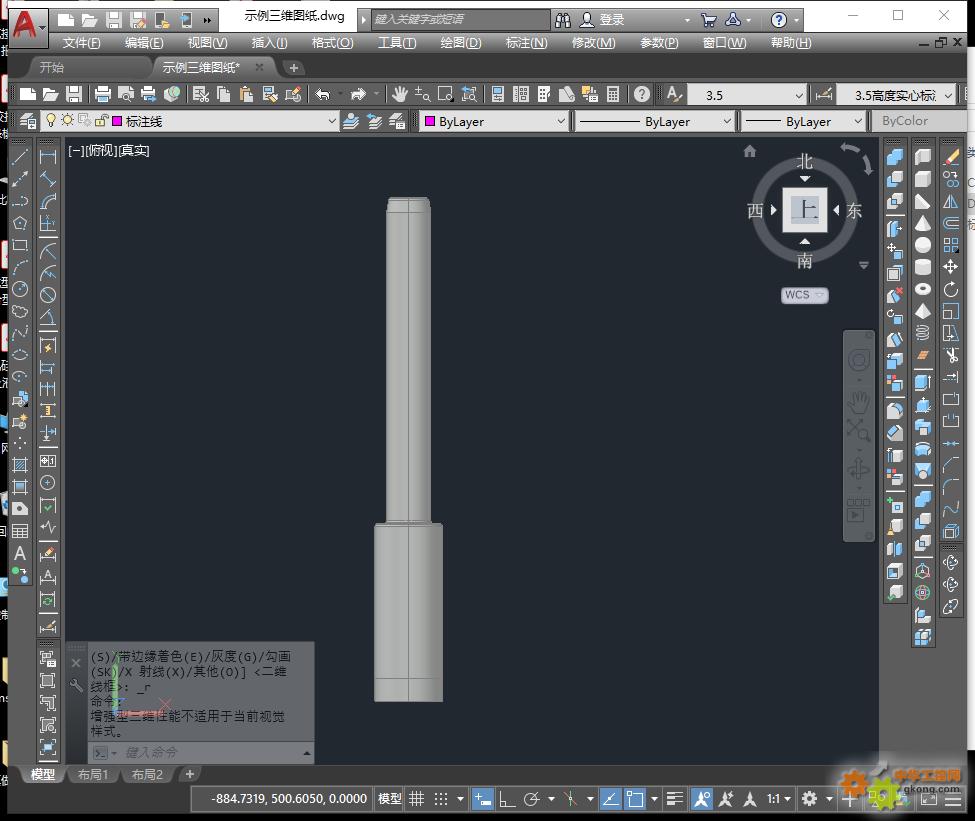

第一步,三维建模。
楼主是用惯了CAD,所以直接用CAD进行三维建模,要是坛友们不习惯用CAD作三维建模,可以使用其他的三维建模软件,应该也是可以的。
注意:建好模型以后,注意检查模型尺寸有没有错误,连接部分有无重叠,要圆角或者倒角的位置有没有进行相应处理。

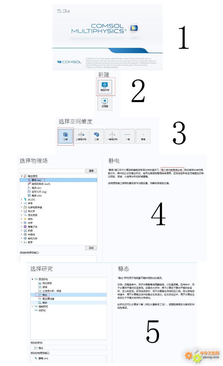

模型检查没问题,将模型进行输出,输出为有限元分析软件能够识别的格式,COMSOL不能直接识别CAD格式,需要将其转化为SAT格式,方法为“文件”→“输出(E)”→输入文件名→选择文件类型为“ACIS(*.sat)”→选择三维模型→回车。
打开有限元仿真软件。选择对应的模型,因为楼主是三维模型,所以选择三维,然后楼主是研究电场强度的分布,所以选择的静电,频率选择是稳态,如下图:

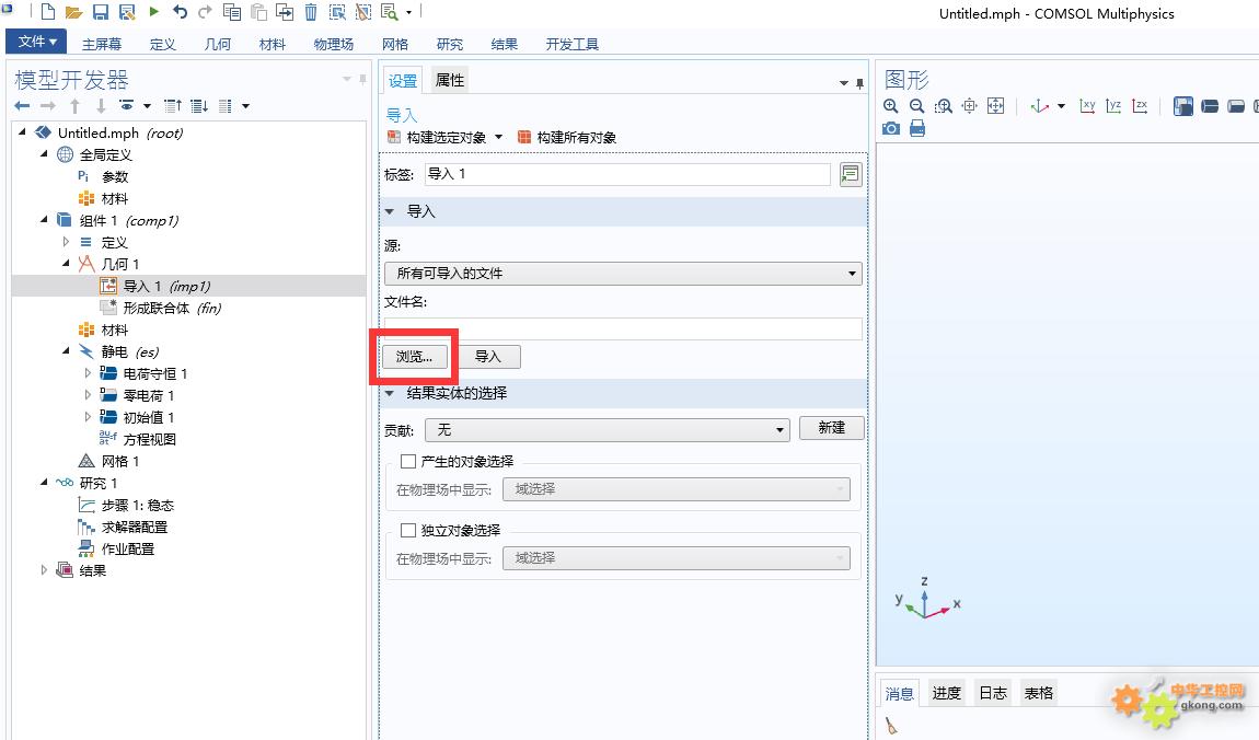

此时有限元分析软件内是一片空白,因为还没有导入模型,那么怎么导入呢?
选择“几何”→“导入”,即弹出导入模型的对话框。如下图:

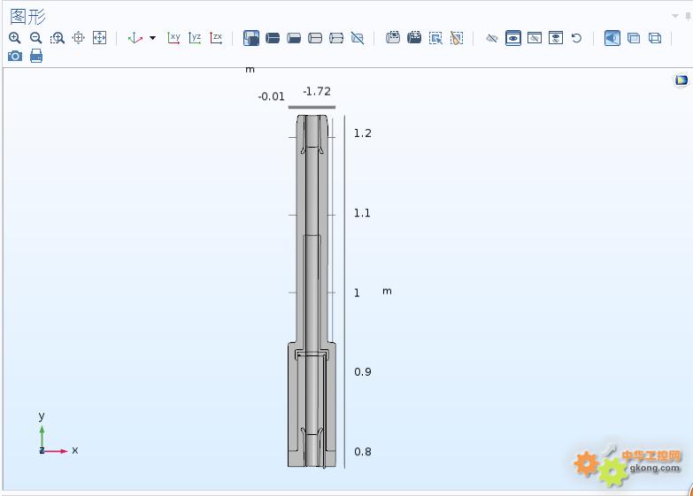

点击红框中的“导入”按钮,选择刚才保存的SAT格式的模型,即可将CAD创建的三维模型导入到COMSOL软件中。如下图:
到这里,三维建模已经完成。

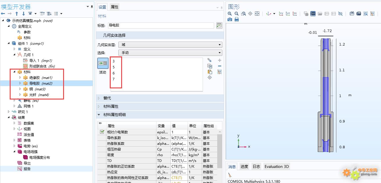

第二步,赋予材质。
将不同的部件在实际使用时的材质在材质库中找到,把材质库中的相关性能参数调成和实际参数一致,然后将材质使用范围选定到不同的三维模型上。
楼主使用的有4种材质,如下图:

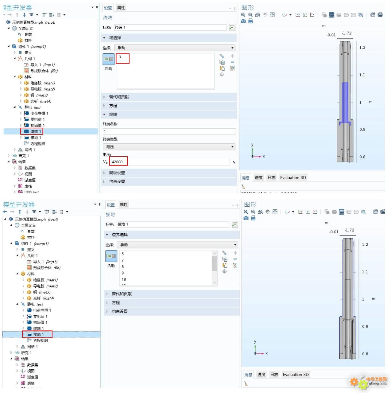

第三步,建立物理场,给定初始值。
物理场就是实际使用环境在软件里面的模拟,比如楼主是做电场场强分析,关键因素就是哪里通电,哪里接地。如下图:
楼主模拟是产品内部通电,外部接地的情况下,产品内部的电场场强分布情况,模拟的通电电压为42kV。

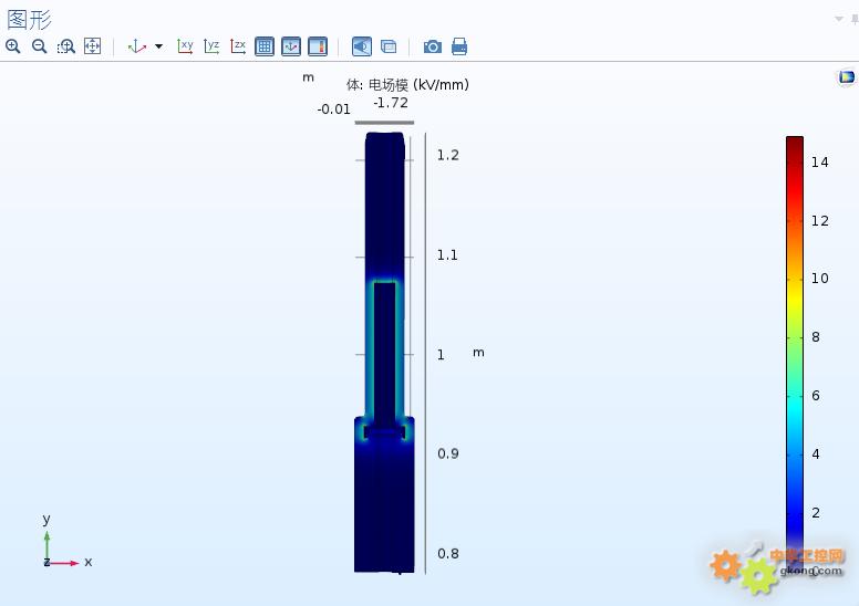

第四步,仿真分析。
为了满足不同的分析需要,COMSOL提供了不同精度的网格大小,网格越粗,有限元分析时的最小单元越大,分析精度越低,分析时间越短;网格越细,有限元分析时的最小单元越小,分析精度越高,但是分析时间会增加。
一般不是很精密的分析,按普通的精度创建网格就好。
创建好网格,点击“研究”→“计算”,软件开始进行有限元分析。
分析完了,在结果里面选择自己要的维度,根据需要的参数选择不同的表达式,然后绘制,即可得到自己想要的图形,如下图:
