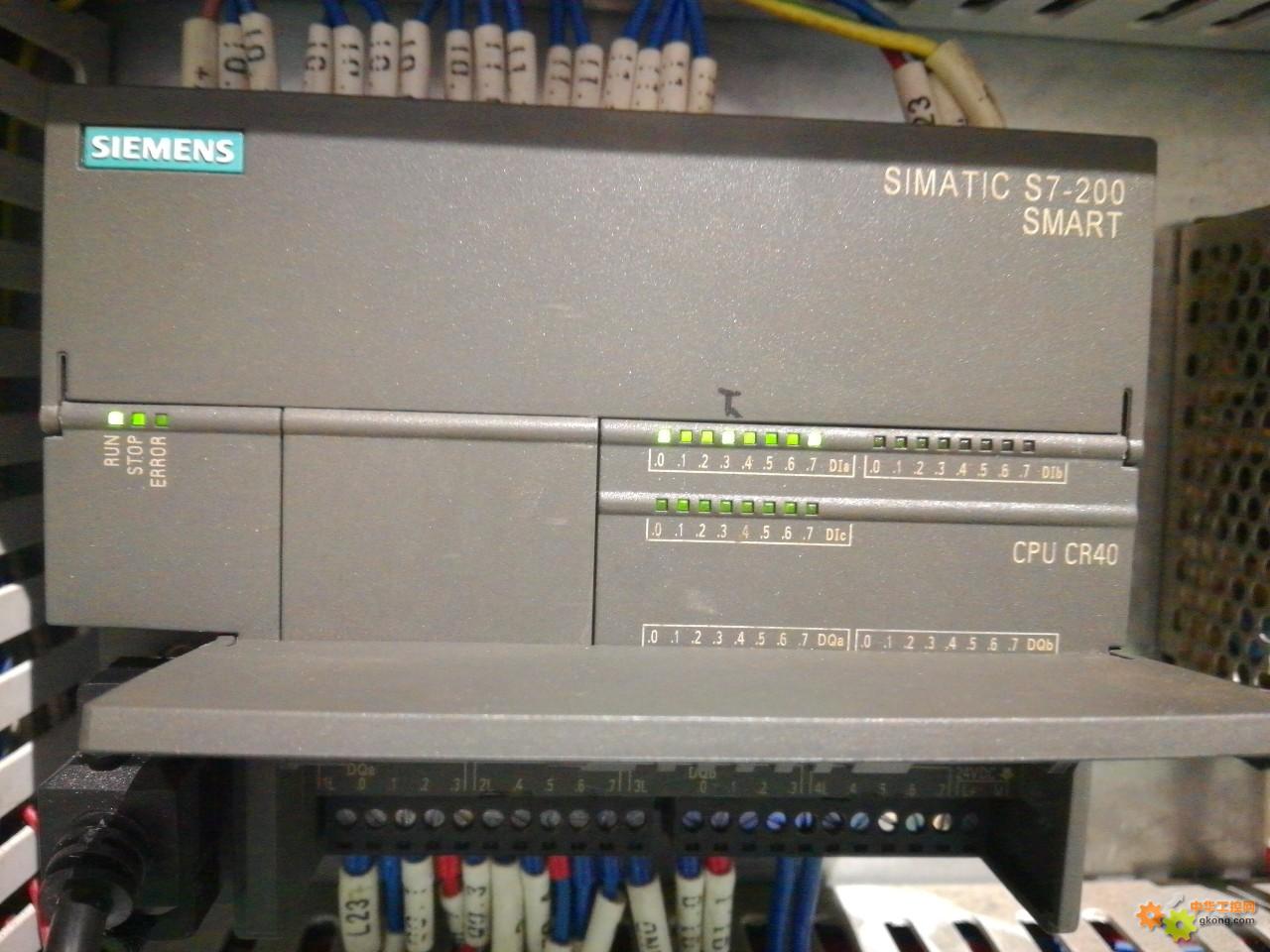

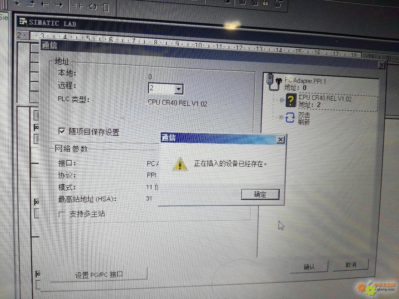

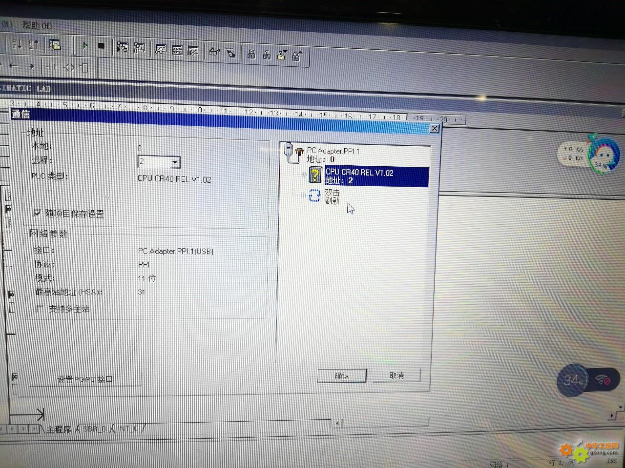

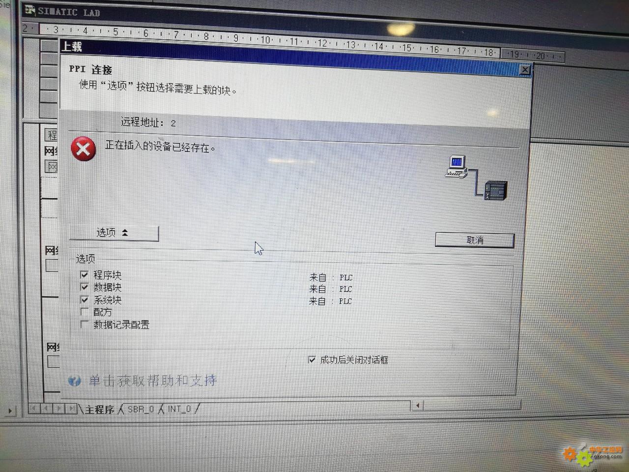

这个200的PLC谁见过?没有档位开关。西门子软件找不到这种CPU型号,勉强通讯上,却下载不了程序

晕倒,你用MicroWin SP×来连接SMART肯定不行了。
SMART用专用的软件STEP 7-MicroWIN SMART,最新版本V2.3,你可以上西门子官网下载。
不过如果你的PLC是最新固件,那么恭喜你可以使用现有电缆直接连接SMART,电缆可以通用,当然用网线更方便了
补充一点:SMART使用软件切换PLC的模式,没有档位开关

呵呵;这是200 SMART,不能用S7-200的软件的;
