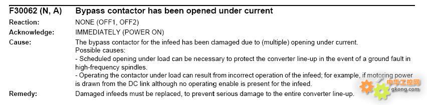

西门子120电源模块6SL3130报警F30062,什么故障

嘻嘻,F30062?S120?手册上都没这个故障码。是不是看花眼了?故障表里没呀?要不,用400技术热线求助一下?

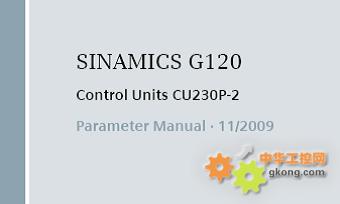

回复 #4楼 lllllwh
那个版本的?我是16版的中文的,没。

发表于:2018/11/22 17:05:17
