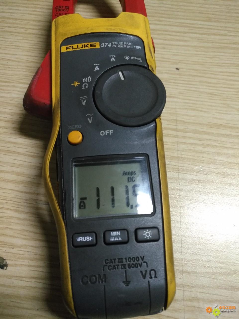

最近几天手里常用的掐表不准了!直流档不回零,谁碰到过?咋回事?有没有官方或正规的维修渠道?

拆开以后,除除尘,清洗清洗,再看看。

采购是正品的话,可以找官方服务维修阿。

看一下钳口是或脏东西或者钳口能不能夹紧

部门有块国产钳表,测直流基本就没有能回零的时候,因为是靠一个旋钮调零,不过测出来的相对值还可以,毕竟比串入法简单。福禄克也需要调零,这还真不知道。

先检查电池

我遇到过,拆开用分析酒精清洗一下就好了。

这个最好是咨询一下官方。

感谢大家的回答!修好了,拆开后看到一处开焊,补焊后试机正常了。看着挺复杂的,处理起来也是挺简单,看来勤动手没坏处!瞎猫也能碰到死耗子
应该是在使用中摔的!
