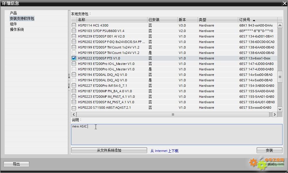

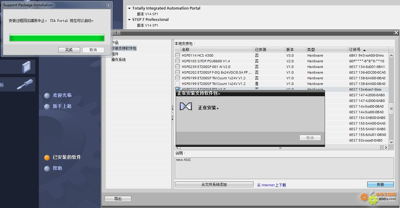

西门子博图V14SP1 找不到硬件无法升级,难道只能换V15吗,现在V14都跑不动了,真不知道V15会怎么样。
6ES7 131-6BH01-0BA0  博图V14SP1无法找到,只能找到6ES7 131-6BH00-0BA0

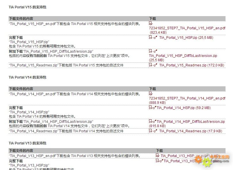

上网下载硬件

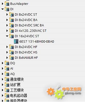

还好很快就找到了

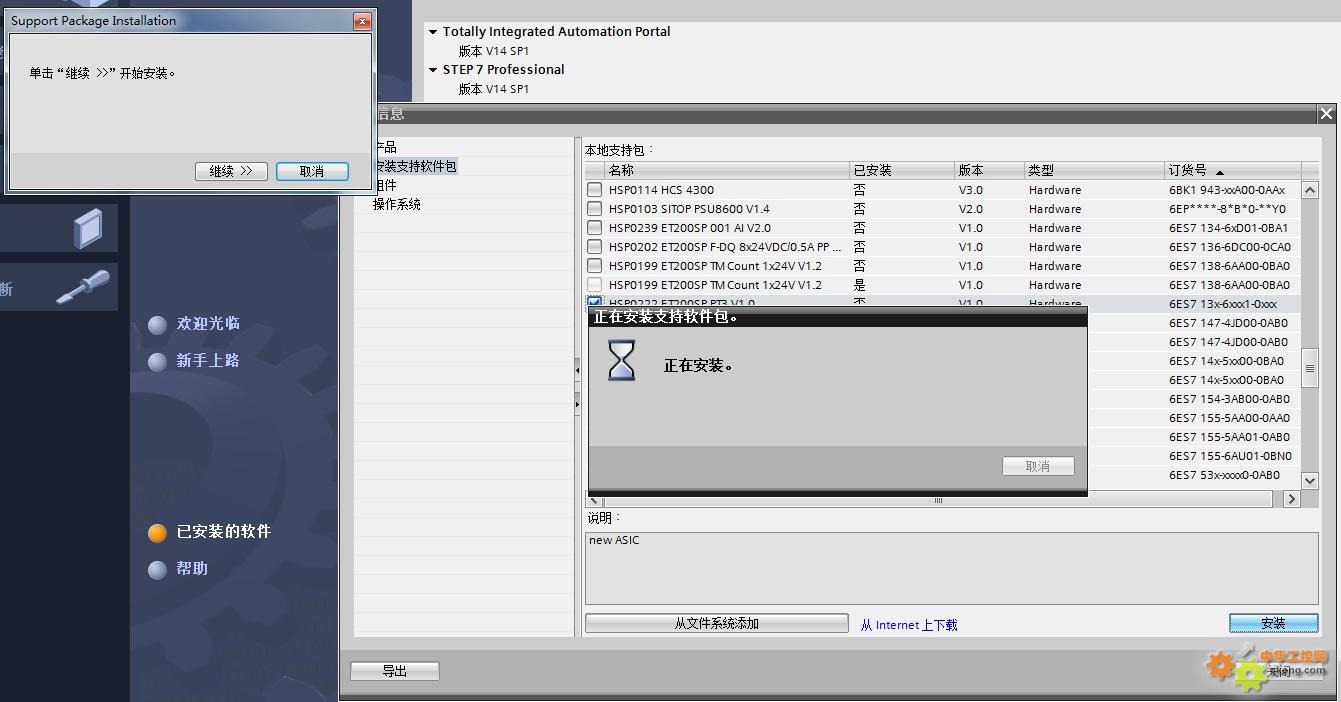

安装
可惜没报任何错误,但却显示错误

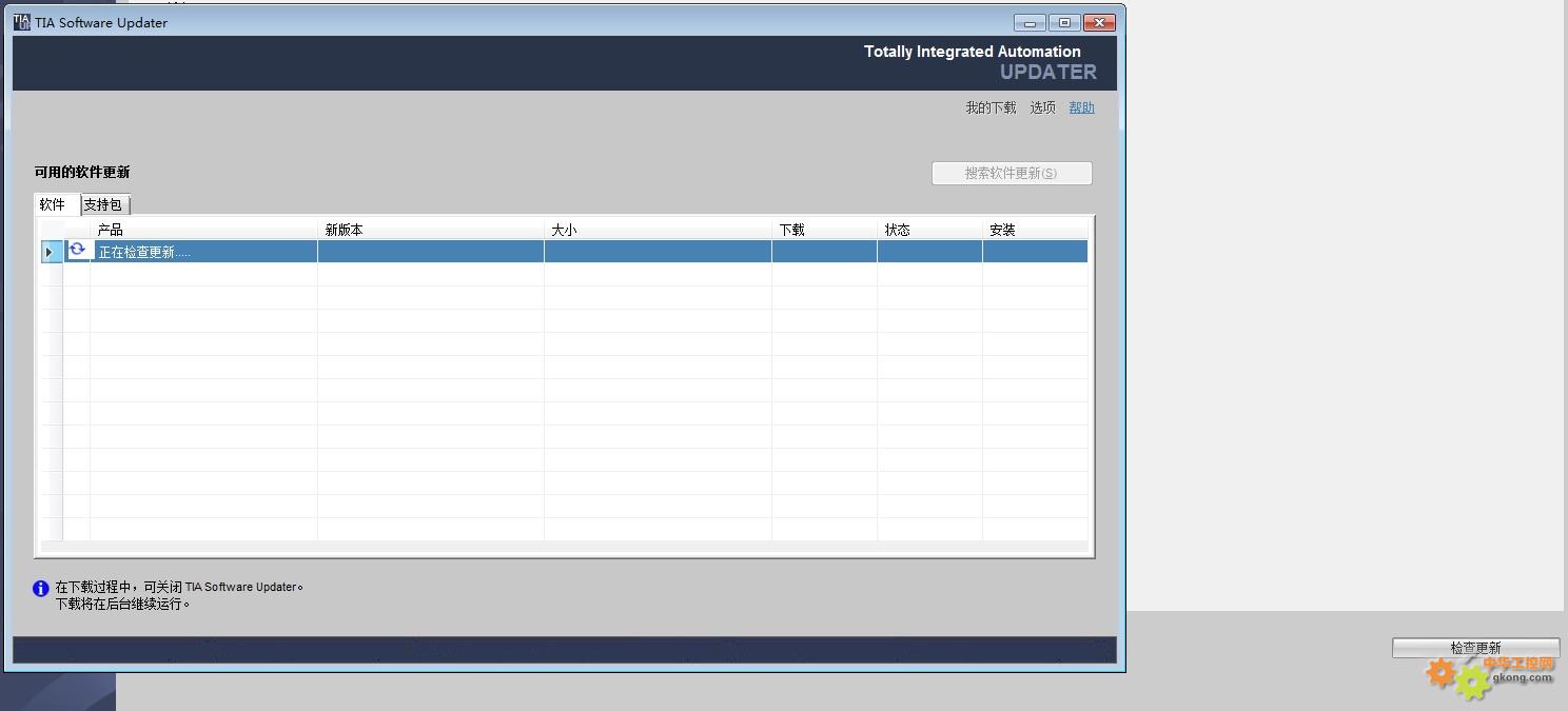

那就升级软件吧,
先在线升级
可惜就一直在这转圈,开始以为网络问题,换几个网络还都是这样。

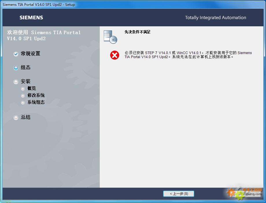

那就离线升级
又给我来一个这个
疯了都快
忘记说了,系统WIN7 64位旗舰版  虚拟机
想了一下,难道是我虚拟机的问题。
不知道大伙有没有好的解决办法

win10上装虚拟机Win7,跑step7,TIA感觉很不稳定。
