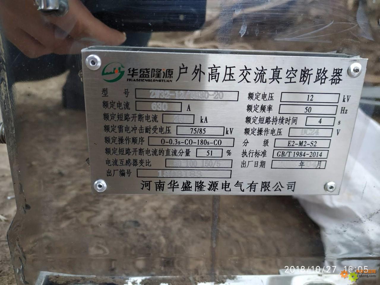

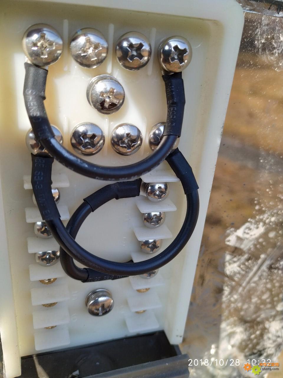

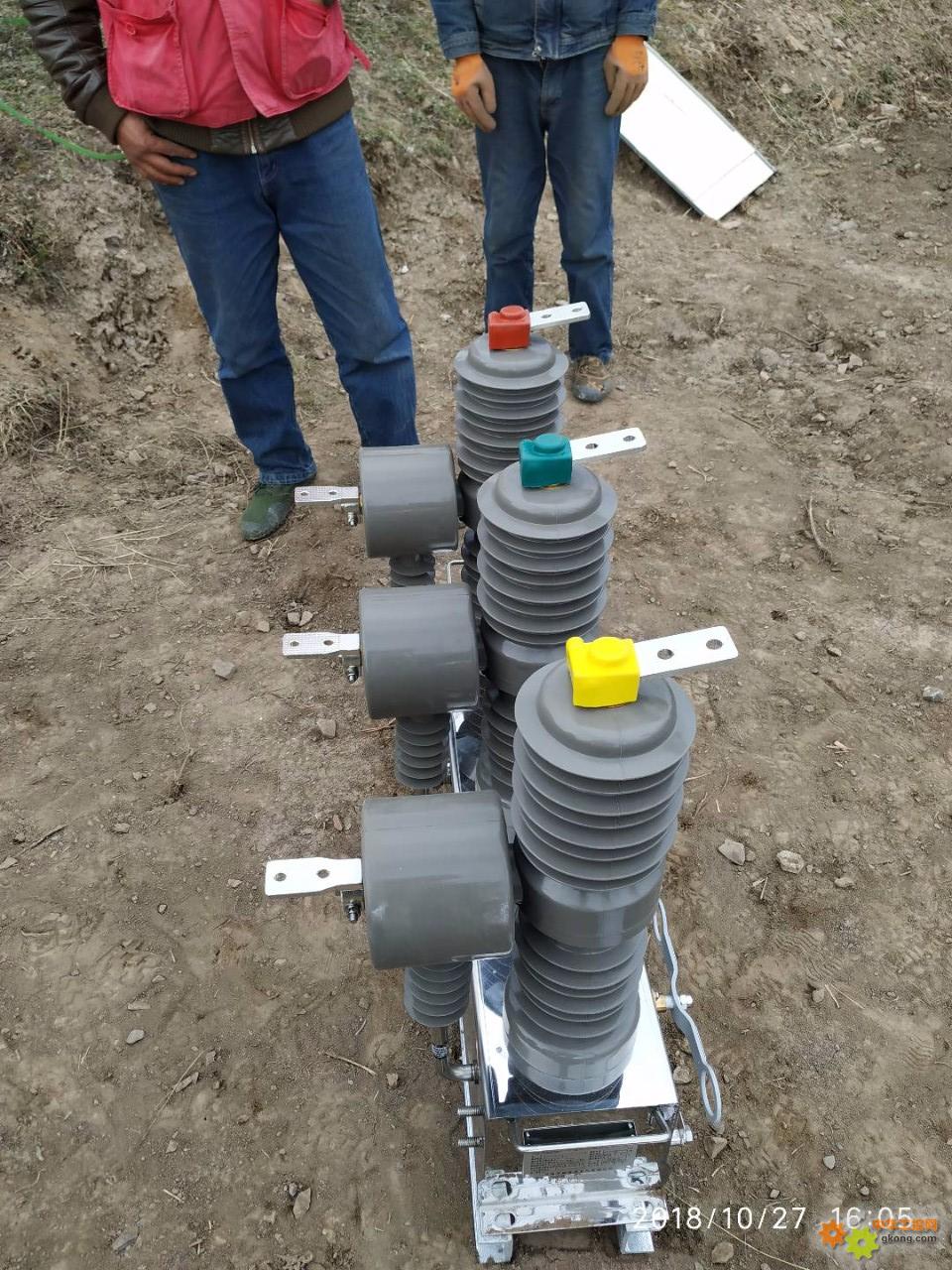

最近架设了一条10公里的10kv线路,负载是一个乡的供热站,采用电加热锅炉,共有12组加热装置。线路中间装了三组真空断路器,线路采用240的铝绝缘导线。
供电后,发生中间一组真空断路器跳闸问题,据用户自述,都是在加热装置投入到第7或8组时停电。
经检查,三组断路器跳线设置都是一样的,没有外部接线,只是中间一组断路器的一个设备线夹没有上紧,但是外观没有异常,其他没有发现问题。上紧线夹,检查没有其他异常,恢复供电后,故障依旧,不得已,将中间断路器短接,恢复了供电,使用正常。
现在请问,断路器跳闸和线夹没有压紧有关系吗?恢复后仍然跳闸,断路器是不是有问题?

根据你说的情况,怀疑这台真空断路器在没过流的情况下过流跳闸了。
可以对这台真空断路器在线下进行分合闸操作,并进行高压试验,确定质量问题。

单独仅投入(如果允许)中间一组真空断路器,也是如此吗?
不了解这种断路器,也是有过流、短路保护吧,投运前是否进行了试验;如果不是保护动作,振动等有无影响。
