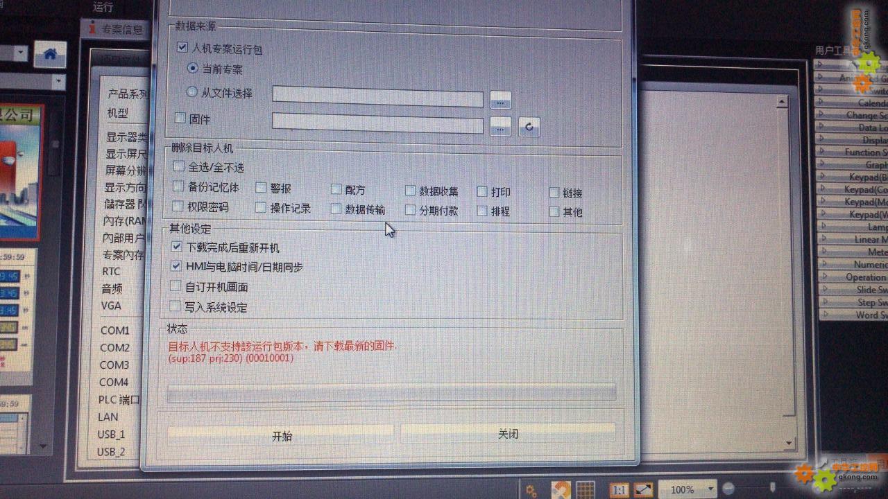

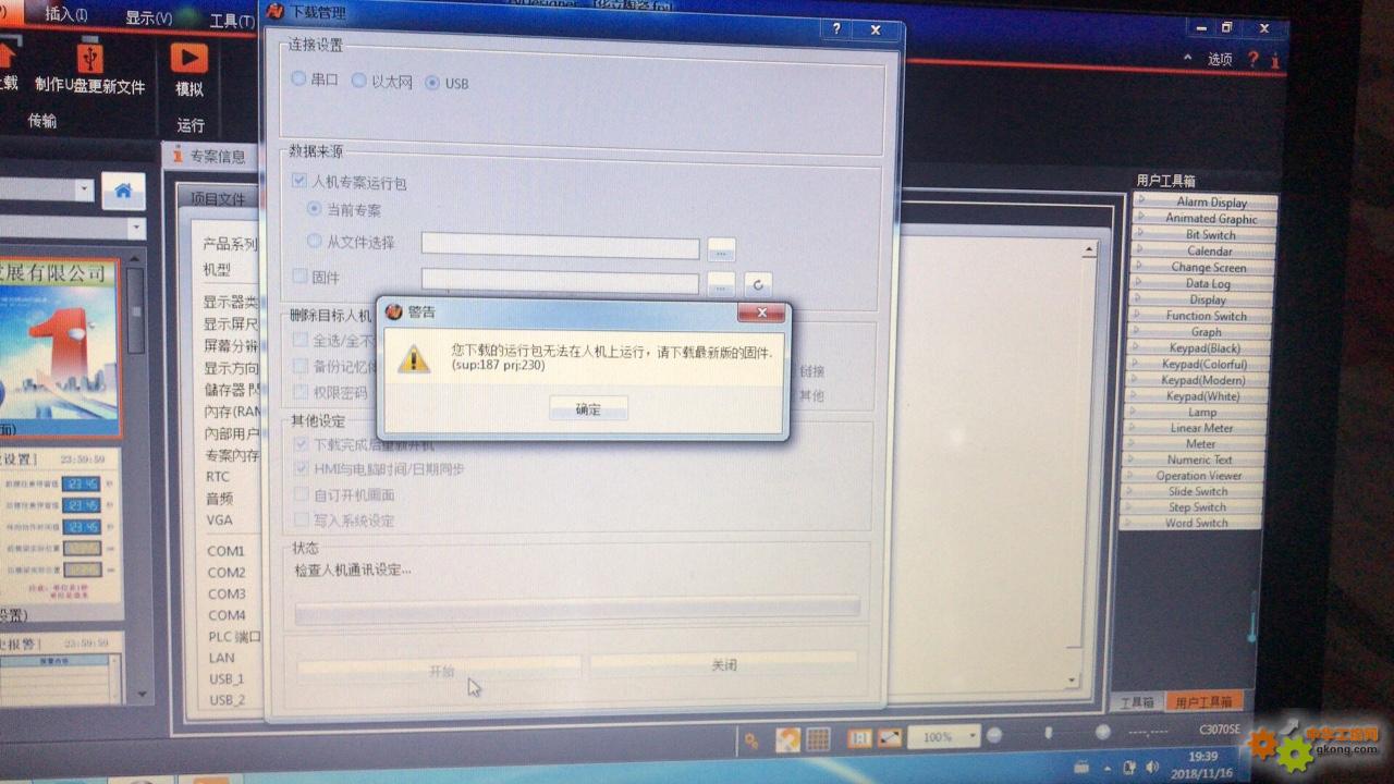

各位大神求助永宏C3070SE下载问题如图

把固件也选中

更新固件就可以了
