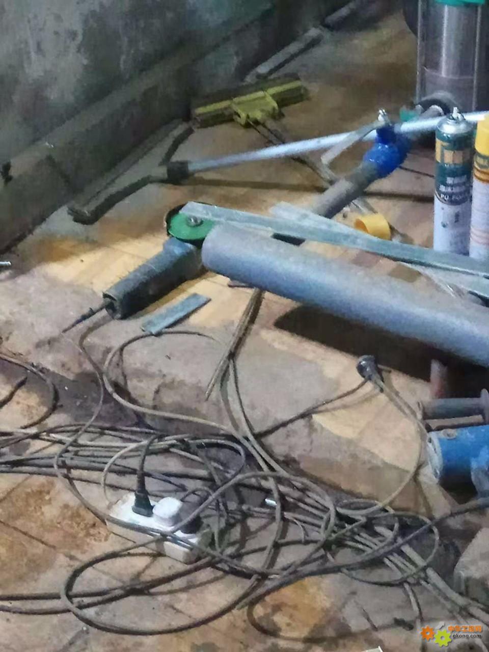

为什么切割铜排的时候不会有火花,而铁的话会有火花。

发表于:2018/11/16 21:02:35
铜散热快。

发表于:2018/11/16 21:05:58
所以防爆工具用铜质的!

发表于:2018/11/16 21:50:23
这是材质特性决定的,所以在机械厂,有老师傅根据火花来判断材料的。不过这些已经渐渐少人懂了,现在的多是材料实验室分析成分去了。

发表于:2018/11/16 22:22:41
铜和铝都没有火花,不知道切金和银有没有

发表于:2018/11/17 1:29:48
硬度和导热特性,材料学是基础科学,很多工业设备就是受限于材料技术而没得突破,比如没能研发出来的,能用来做超导的常温材料。

发表于:2018/11/17 2:23:09
蛇会大学
在
2018/11/16 22:22:41
铜和铝都没有火花,不知道切金和银有没有
金银软而且价值高,切金银没有用角磨机的,都是用断线钳,银饰品有时候用手锯,也要在下面用盘子接粉末。

发表于:2018/11/17 8:39:00
我想到的有两个方面:
1 铜的硬度<铁(或者说切割片)

发表于:2018/11/17 17:37:47
还真没想过这个问题,也没留意到这个现象;只知道为了避免产生火花,有的场所需用铜件。

发表于:2018/11/17 19:40:27
回复 #4楼 蛇会大学
切割铝排是有火花。
