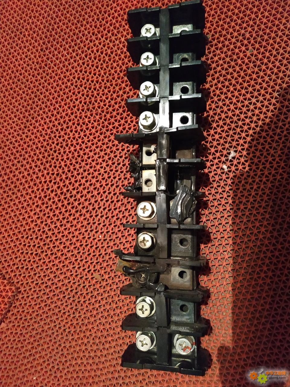

这个话题是值得沉思的,但是我相信,一般的单位是没有维护变频器的。企业都是以生产效益为主,特别是流水线工作的车间是没有去维护变频器的。
首先,日常维护就是吹尘,为变频器通风散热!检查变频器周围环境等,如果有停机的时候呢对日久的变频器进行接线检查,看是否有松动的螺丝!
今天我修好了这台变频器,也就是因为我上一次发的贴,电抗器应该浸锡一文!直流母线的电抗器接触不好,造成电抗器氧化接触不好。端子溶化了!另外还有其它的输入输出端子也分别发现螺丝不紧的现象!上图:看看端子的惨样!

变频器内部采用过渡端子??这个看起来不是端子台本身的错,是端子用了劣质货品

短路还是虚接,

发表于:2018/11/16 19:07:04
机内是直流电抗器,说的是它的端子接触点较小。所以我提议浸锡。因为你压的再紧,线与鼻子周围有较大的缝可以看到!所以及易因氧化而接触不良。维修中发现:R S T   U V W也同样有松的现象!所以我认为;端子烧成这样,一线鼻子处理不当,二是年久欠维护,三是端子和线鼻子的材质问题。
我上好电抗器后把所有有端子都紧了一遍,包括主回路各个器件,发现都是可以紧的。都有松的现象。
最后,我把所有的与端子连接的铝电极片全换新的了。

回复 #2楼 qq362176248
虚接造成的,因为短路会保护动作,虚接是最危害变频器的。
