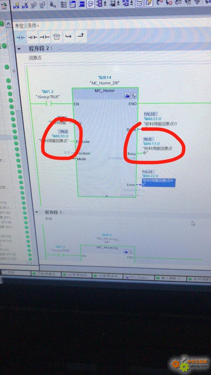

西门子1200伺服在工艺对象 调试中,可以正常回原点,在自动里面,给了回原点信号,回原点Buzz信号也有了,但是伺服没有动作

把ErrorID和ErrorInfo接出来,或者点诊断按钮,看看有没有报错,PLC有没有发脉冲,如果有报错,请解决报错问题;如果PLC正常发脉冲,请检查驱动器设置及硬件连接

回原点模式选错了

把图片的圈去掉,看不到你选择,ERROR,没有输出证明没有报警

。。。。。 我也想看回原点模式 , 给圈给挡住了。

模式被我选成被动回原点了,主程序里给的是主动回原点。
