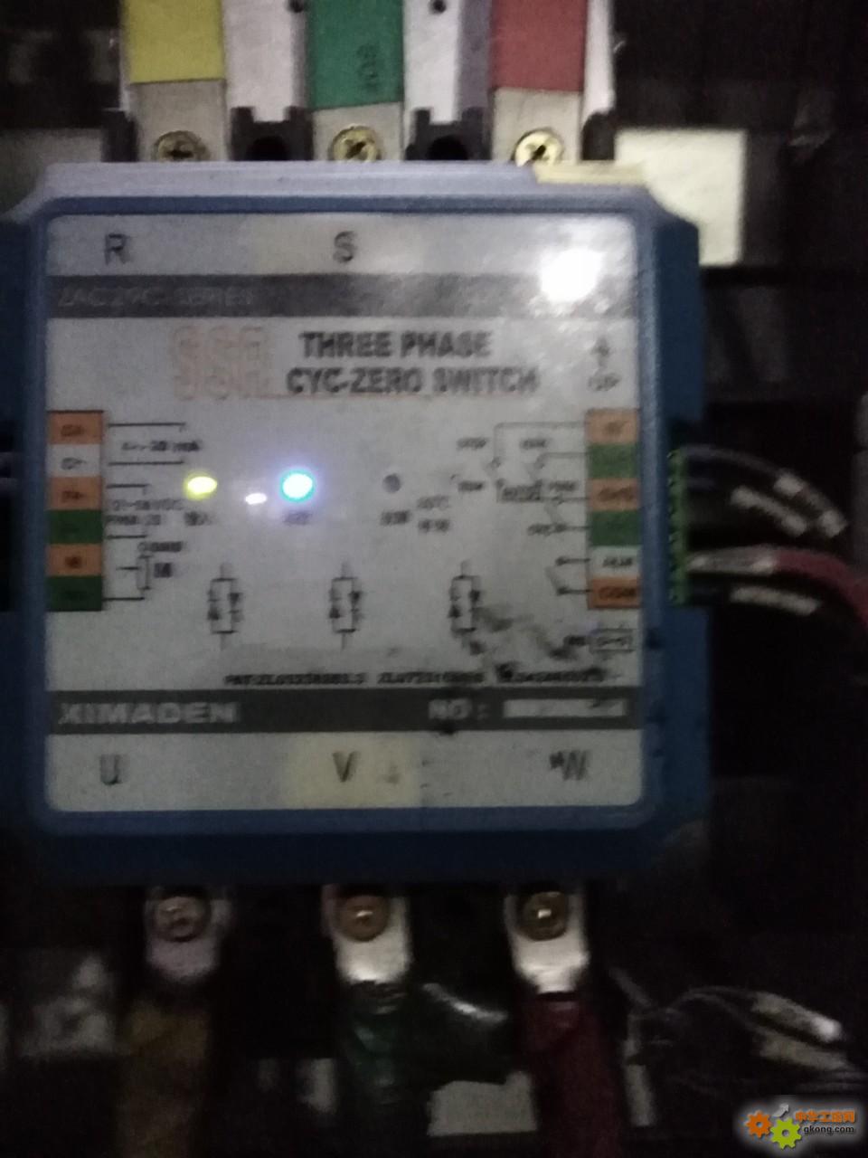

请问各位老师,这是什么宝贝?第一次见到。

上面标有ZAC29C、SSR,或可做参考。
补记:
或为,XIMADEN(希曼顿)三相周波过零调功器。

就是固态接触器吧?可控硅控制的。

好像是固态继电器,看的不太清楚。

就是可控硅,也可以叫固态继电器。这个是大功率的。。十几年前我还拆过一个。。

应该是调功器!

希曼顿XIMADEN三相调功器zac29c说明书如下

这个固态继电器功能较完备(我用过欧姆龙同类型产品,也是支持模拟量调压),新品这个应该价格不菲

谢谢各位老师的耐心讲解了!原来是这个宝贝!

这个我叫它可控硅接触器
曾经拆过一个电容补偿柜上用的,不过那个里面被优化了!
