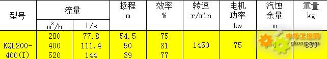

无意中发现,楼主的水泵效率不是一般的高,而是超高,7.5KW电机,居然达到扬程60m,水量253m3/h。根据水泵厂家的手册,满足楼主要求的水泵,其轴功率至少需要50KW,需配75KW电机,而楼主的电机只有7.5KW,这确实有点不可思议。
以下是水泵轴功率计算:
水泵轴功率=流量×扬程×介质密度÷3600÷泵效率
流量Q = 253 m3 / h,扬程H = 60 m,水泵效率ηP = 0.80,传动机构效率ηC = 0.97,水的密度ρ = 9810 N / m3
水泵轴功率=253*60*9810/3600/(0.8*0.97)=53306W=53KW
以上是53KW是水泵的轴功率,配用电机功率至少需75KW。
消耗53KW的功率,居然配7.5KW电机,这可能吗?如果真的能够达到以上数据,那可能要颠覆牛顿定律。

以下是凯泉水泵75KW的数据:
