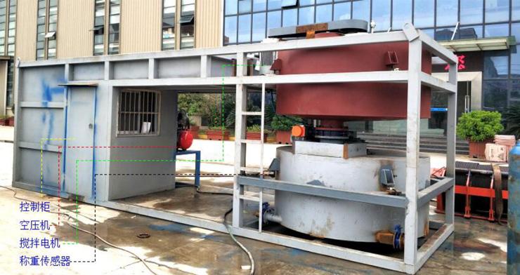

前言:水泥搅拌站是采用可编程逻辑控制器Haiwell(海为)T系列PLC 和称重模块H01WG,实现全自动,下料、卸料和搅拌,设备的自动化有助于提高管理水平和混凝土系统的综合调度能力,降低成本,提高效率。按需求量投入对应比例的水和水泥,在出料量和水泥搅拌上做到精确和控制。
一、控制要求如下
  现要求PLC控制两台电机,一个空压机,及多个继电器实现设备的启停、正反转动作;按照HMI上设定的配方水泥和水进行称重投料,卸料后在进行搅拌后在送出混凝土。
图一 现场设备图

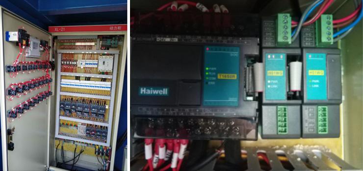

二、硬件配置
T16S0R:8DI 8DO继电器输出型PLC,自带两个通讯口,支持2路200K高速输入,可扩展7个模块。
H01WG:一路称重模块,24位AD,支持多段校准,支持单通道多传感器应用。
   该系统需要有 两台电机来进行送料和搅拌的,而并口上的带的两个一路称重模块,可以与两台H01WG实现高速的通讯功能,读取重量和实现去皮。输出接上的电机控制系统的上料与送料的动作要求。所以选用T16S0R一台主机和H01WG两个模块可以轻松实现上述功能要求,提高效率,节省成本。
图2 设备电气柜

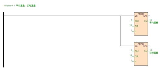

3.2 读取重量
① 模块读取的重量分为平均重量和实时重量,平均重量的的CR为10H(十进制16),实时重量为12H(十进制18)
图4  读取重量程序

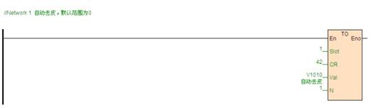

     称重平台或者设备由于称重过程中,造成灰尘或者余料散落,造成平台在没有放置任何称重物品的情况下,造成出现当前重量不为零的时候,这时候可以用到自动去皮功能,只要当前重量小于设置的自动去皮重量值,则称重模块会对当前值进行自动去皮:
3.4 自动去皮
① 往称重模块的CR为2AH(十进制42)写自动去皮的重量值既可(每5S判断一次)
图6 自动去皮程序
