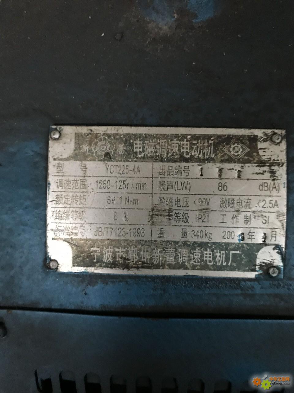

因为不了解励磁电机,也找不到相关的资料,想请教一下各位前辈,可以使用PLC控制励磁电机吗

你是控制它开关还是调速度?再说你都配上PLC了,用变频器控制速度,成本也不是问题吧?

电磁调速的控制,就是几个安培的电流,从零到100%调速。用PLC作为控制信号输出去推动一个可控硅整流的驱动电路即可。PLC输出,最好是PWM形式的信号。实现调压调速。几个安培电流的励磁电路,也可以用功率晶体管,这样用PWM信号更好。

这个我修理一台电磁调速电机,也是调速器坏了:当时我是直接用自耦调压器+硅桥做的调速器,你这个用PLC调速的话可以直接用PLC驱动调压型固态继电器即可

楼主的其实就是一台电磁调速电机,你想用PLC控制,380V的电路就是启动、停止,根本用不着PLC,如果用PLC+模拟量控制电机速度,可能还有点麻烦,因为PLC输出的模拟电压不可直接控制电机,必须仍然采用专用的调速控制器,由控制器来控制电机。尽管励磁系统的调速信号也是0-10V,但调速器自身可以生成0-10V电压,不能接受外部电压信号,除非你与生产厂定制。

电磁调速电动机,就是滑差电机吧;楼主是准备用PLC控制其速度吧,不知是在原有控制器基础上还是如何控制。
