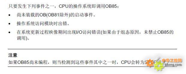

如图,ob85中,对组织块的说明,有点绕,能不能有高手解释下?到底是0b85怎么用,,

首先,在没有添加并下载OB85组织块时,遇到下列情况系统将进入STOP状态。
其次,OB85的使用说简单非常简单,说复杂又非常复杂。
简单的使用就是放置一个不写任何程序的OB85,并下载即可,这样可以避免由于没有找到OB85而进入停机状态。
复杂的使用是对于本地数据进行程序分析,然后进而调用相应的错误诊断。

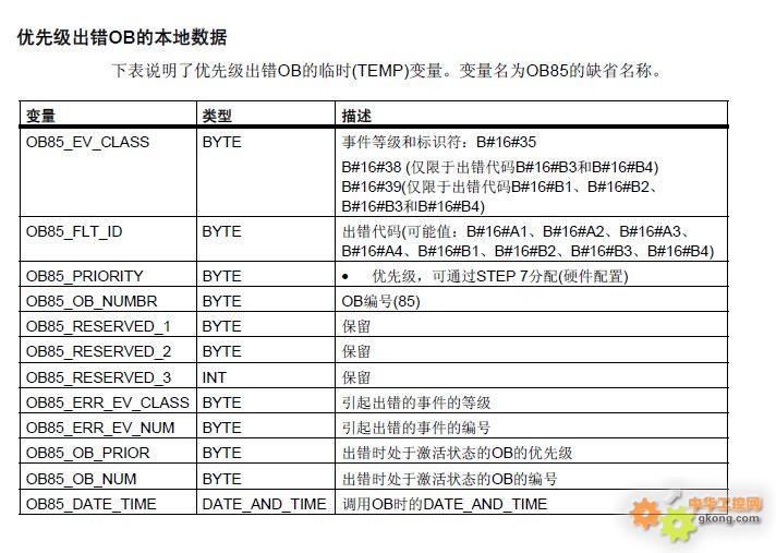

说简单点就是防止在I/O硬件出错的时候,PLC进入stop状态!
要是理解的深刻些的话,可以直接编写报警程序,告诉操作人员,哪个地方出问题了,要换哪个模块什么的

感谢您的回复,如图,就是OB85里的程序,确实是对报警的代码进行了辨别处理,我不是很明白的是什麽情况下会出现A1,A2,A3的报警,
