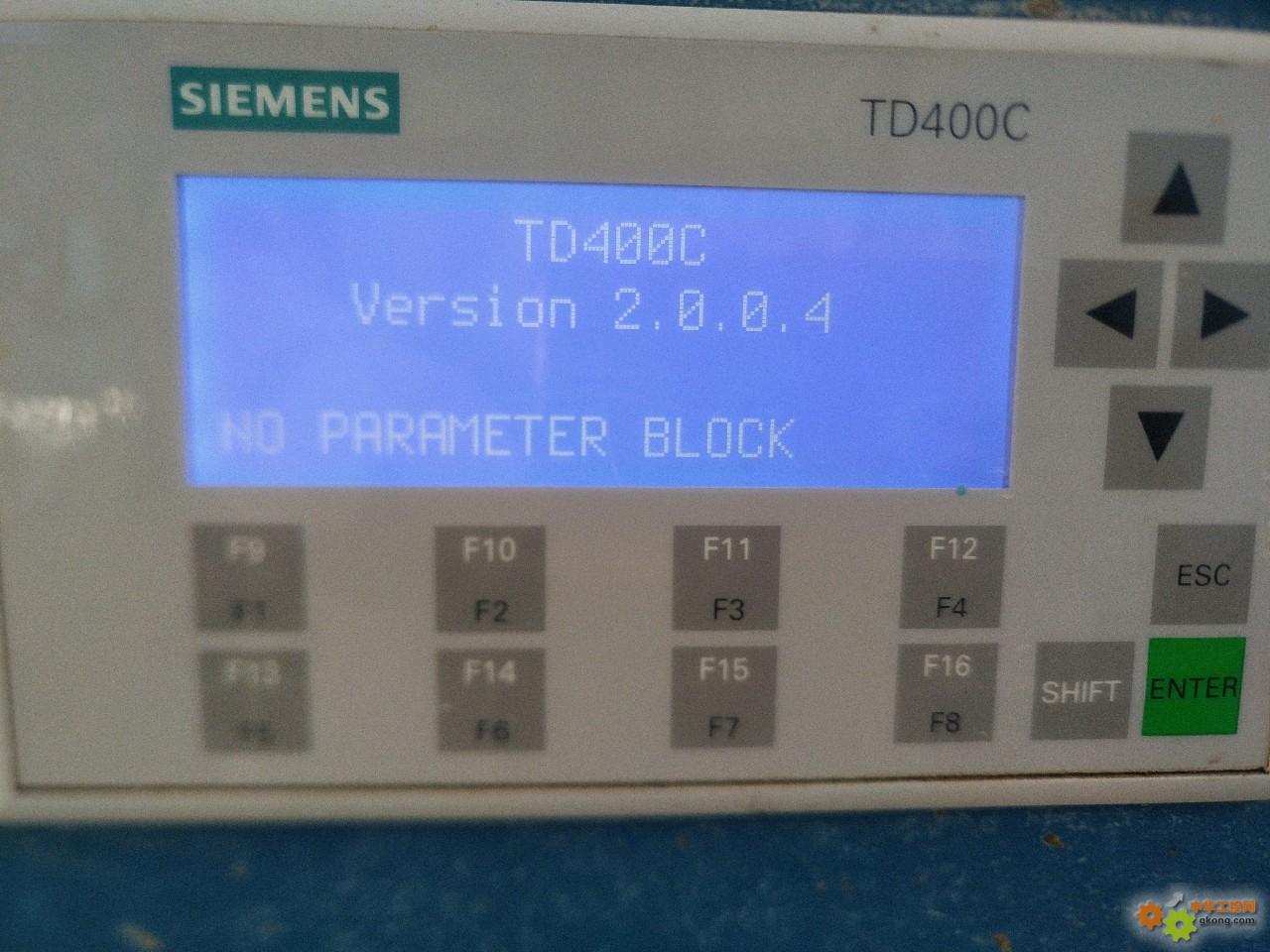

文本和200PLC连着的,显示内容是无参数块,是不是与PLC连接中断造成的。。

没有连接上,还可能是屏幕有问题了

参数块的地址需要设成一致的;

提示这个与屏幕有问题的可能性很小;

模块地址没设置,一般设置后即使是错误也是中文的
