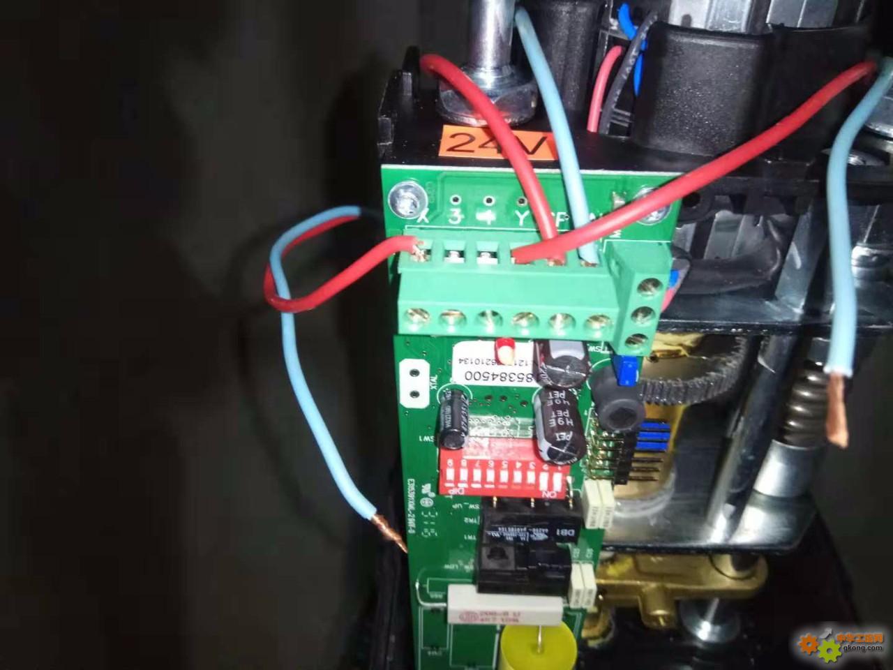

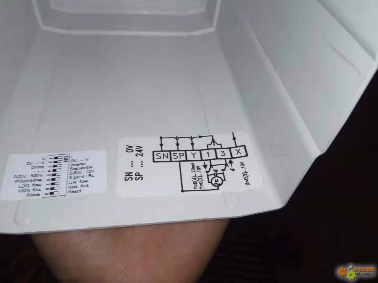

这个给定和反馈分别接哪里?请问各位大神。

Y是给定
X是反馈

-端接哪里?

SN就是公共线!
你自己都已经把接线图贴出来了!

1 3 是什么 是公共线吗?请问?

对的!
端子1.3和SN短接!
