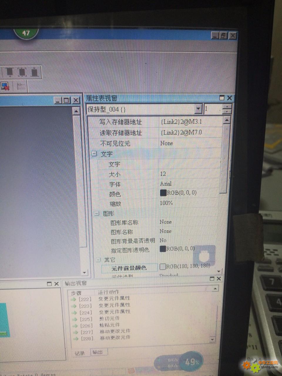

m7.0能控制按钮的前景颜色吗?我程序做的是单按钮起保停。

输入是m3.1

可以的,切换按钮。

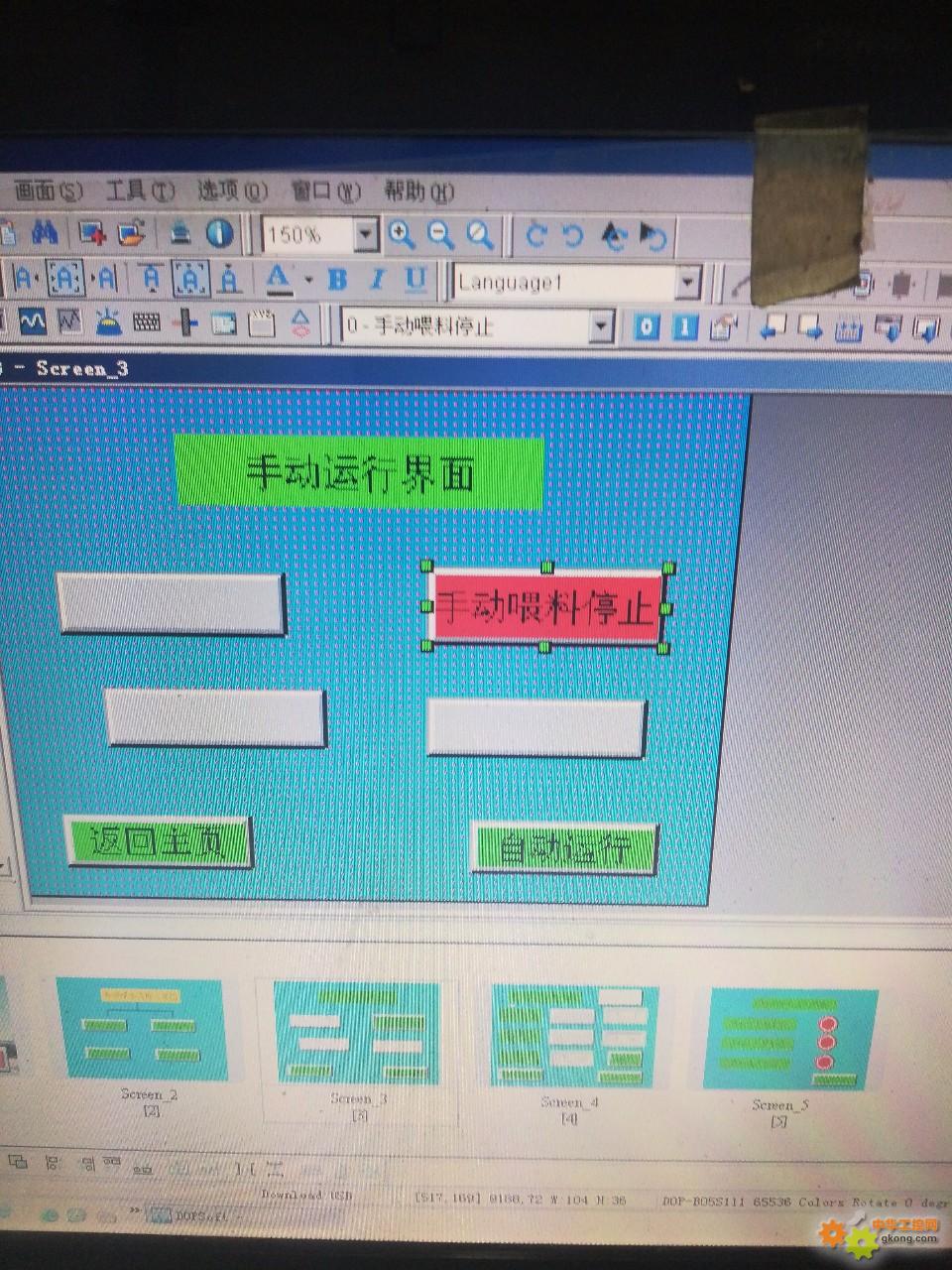

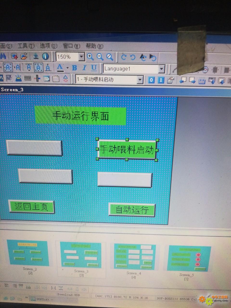

我是说输入m3.1.读出m7.0用m7.0控制前景颜色。懂的能说详细点我刚学,我程序做的是单按钮起保停

看你在3楼的回复,按钮要用复位属性,配合PLC程序完成。
实际上按键用交替属性就够了,PLC程序还简单。

发表于:2018/11/16 11:02:38
蜀中之首
在
2018/11/15 23:04:40
触摸屏还和操作台按钮并联,交替型按钮不太合适吧

发表于:2018/11/16 14:48:48
回复 #5楼 浩瀚大海
如果没有其他要求
用自复位,剩下PLC里程序做

发表于:2019/3/10 19:45:16
浩瀚大海
在
2018/11/16 11:02:38
蜀中之首
在
2018/11/15 23:04:40
交替一般用于点动比较合适
