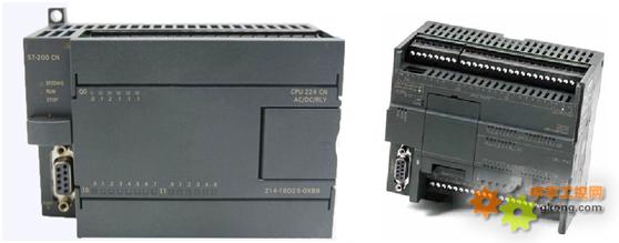

随着2017年10月西门子正式宣布取消S7-200,标志着在中国市场服役13年的S7-200正式退役了,慢慢的市场上会出现有钱买不到货,那么原本使用的S7-200的设备是不是将面临着“青黄不接”呢?别担心,西门子马上推出了S7-200 SMART来替代S7-200,在继承了S7-200大部分优点基础上又优化增加了很多新功能,S7-200 SMART很快成了中国市场的新宠。
那我们来看看两款PLC的外观有何改变,如图1-1所示。
图1-1
相比之下S7-200 SMART有很多优点,其中最突出的就是标配了以太网通信接口,从此告别专用的PPI电缆下载程序的苦恼,对于我这种“屌丝”是不舍得花一千多买一根原装PPI电缆,都是从网上购买几十元的仿制品,动辄掉线是家常便饭。现在只需要一根普通网线就可以进行连接编程,还可以利用WiFi进行无线连接,看着就很高大上有木有?你以为以太网口的功能仅此而已吗?NO,NO,NO!除了上传下载程序外还可以实现很多以太网通信:

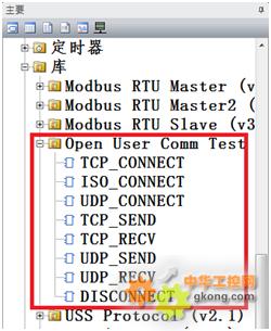

开放以太网通信属于双边通信,即通信双方都需要编写程序,一个为主动发送数据,一个为被动接受数据,编程时利用系统提供的库,如图1-2所示。
图1-2
提供了TCP、OSI和UDP三种通信,三种通信的区别自己问度娘去哦,三种编程方式类似,此处只介绍应用最广的TCP协议。

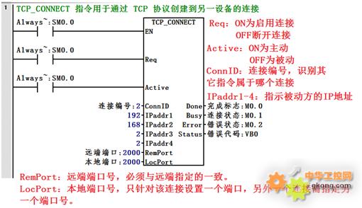

先编写主动程序,首先创建连接,如图1-3所示:
图1-3

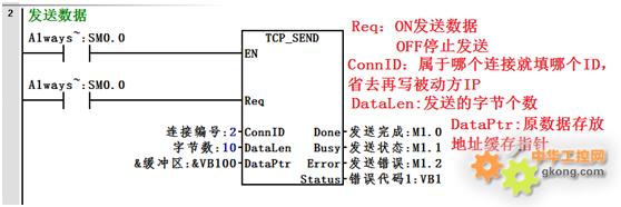

接下来编写主动发送数据的程序,如图1-4所示:
图1-4

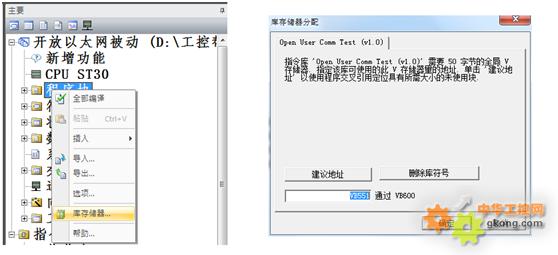

主动方也可以再建立一个连接用作被动连接,从而组成更复杂的网络,编写好程序后需要进行库存储器分配,否则编译会出错,如图1-5所示,完成后保存。
注意:CPU一定要升级固件为V2.2及以上,系统块种这是CPU版本也必须是V2.2及以上,否则下载时报错。
图1-5

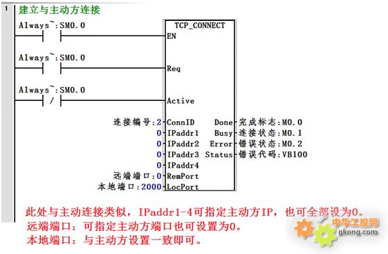

再编写被动程序,重新新建一个项目,建立被动连接如图1-6所示:
图1-6

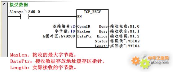

再编写接收程序,如图1-7所示:
被动方也可以再建立一个主动连接作为主动发送数据方。编写完成也需要分配库存储器地址。
