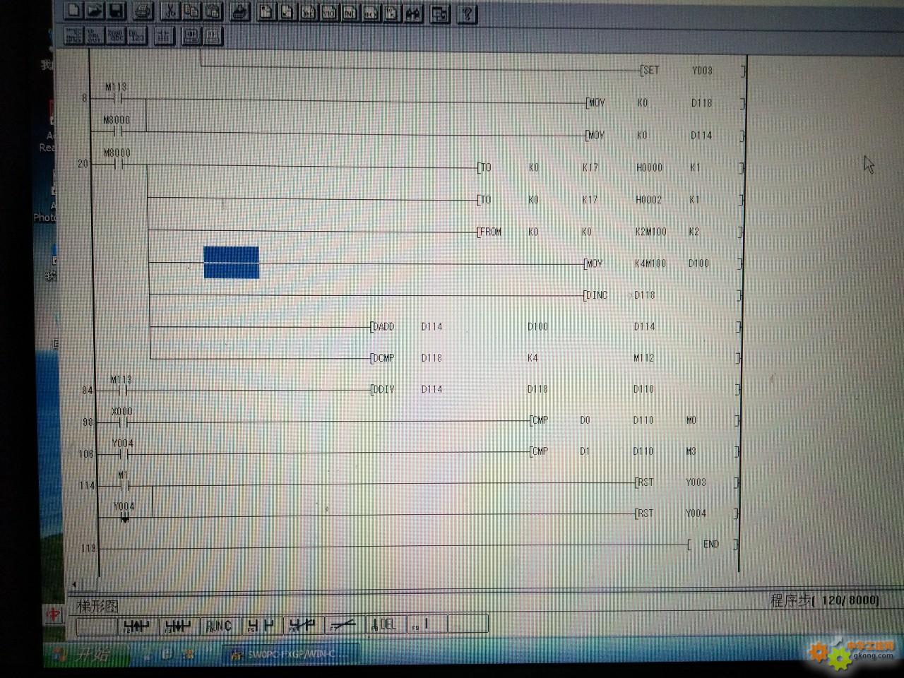

初次编模拟量程序,请各位看看是否对。

初次编模拟量程序,请各位看看是否对。附图三张。

没有注解,看着有点费事

D0,D1更换为D128和D129,需要掉电保持。

模拟量程序手册上有现成的样例,自己编还费事
