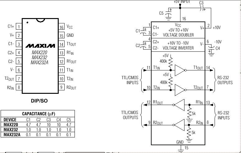

有谁知到Pro-face的连线及编程线的制作?
各位大侠:
    我买了一台Pro-face的人机界面,型号是:GPH70-SC11-24V,是一台二手货,后来才发现
gp的连线很奇怪,在GP的一端,插头是GPH70-D422-MS,36针.另一头是25pin 公插头,我查了很多关于Pro-face的资料,都没有这方面的资料,就连那俩针是电源也没找到.请在坐的大侠帮帮忙!.

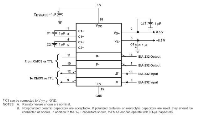

太简单了.自己动手吧
Proface 下载线制作:RS232-TTL,MAX232电容:0.1/16V(104)
手头没有软件,图我就不画了.有软件的朋友可以把图画一下贴上来!(希望加精)
PC                           max232                   proface
5--GND -----------------15----------------------2
1--8---------------------14       16--------------8(VCC)
7-------------------------13       12--------------6
2--------------------------7         11-------------3
3--------------------------8          10------------1
4--6                                   9-------------4
                                                    5---7

这位大虾,计算机没有串口怎么办,您知道怎么直接和USB口连接吗?多谢了!

对应的型号:GPW-CB02;
