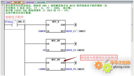

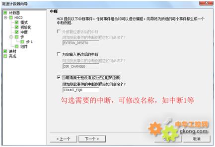

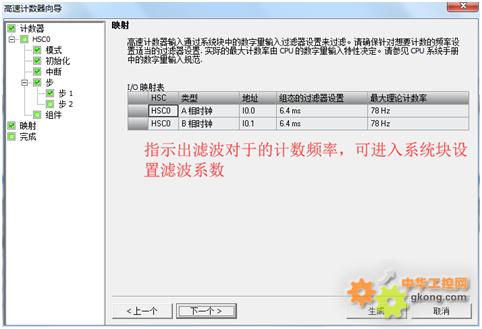

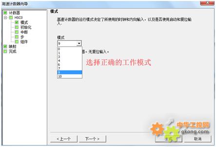

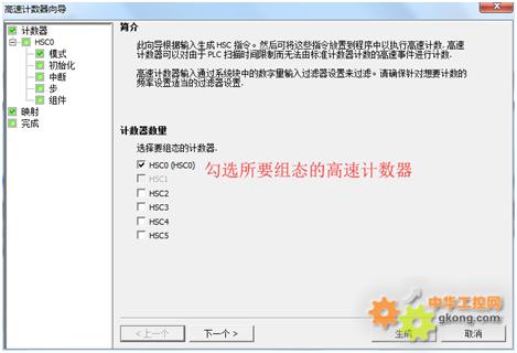

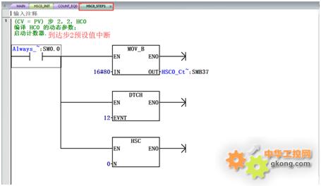

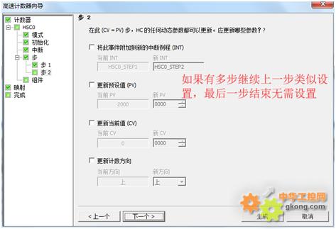

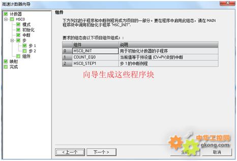

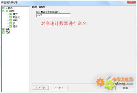

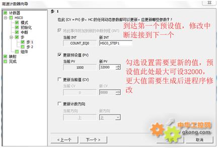

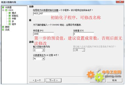

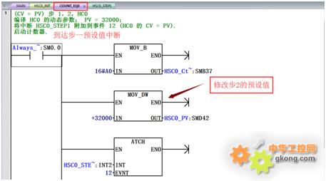

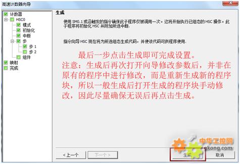

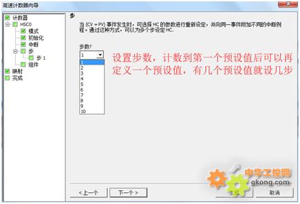

今天我教大家一个最简单的方法,高速计数向导的应用。
SMART不仅支持利用指令编写高速计数程序的功能,还提供了便捷的高速计数向导功能,只需要简单组态就可以自动生成程序,而且程序未进行加密,生成后可以修改。下面一起来看一下向导如何组态吧。
程序块已生成好,只要调用生成的程序块进行编程即可,大大简化了编程。相信通过本文介绍,编写高速计数程序不再成为你们的困扰。
