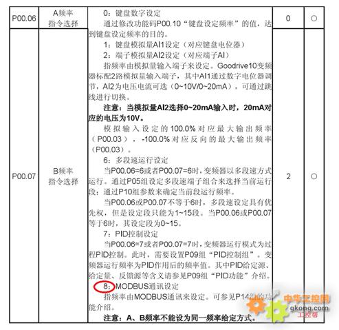

对于刚接触PLC和变频器的初学者来说,常搞不清楚PLC和变频器要如何配合使用,变频器参数该如何调试。今天特地整理此文,希望对你们有所帮助。
PLC作为逻辑控制器处于主动地位;变频器则作为执行元件处于被动地位。PLC通常需要控制变频器启停及正反转等运行和运行频率。要搞明白PLC如何控制变频器,首先要了解变频器有哪些输入通道和输出通道。变频器通常都提供了数字输入端子(多功能端子),模拟量输出通道(AI)和数字输出端子(一个晶体管和一个继电器),模拟量输出端子(AO)。PLC的控制信号正是通过数字输入和模拟输入进入变频器,变频器又可以将运行信息通过数字输出和模拟输出反馈到PLC,这样配合使系统稳定运行。
了解了控制输入输出通道,变频器运行通道有三种:按键运行指令通道,端子运行指令通道,通讯运行指令通道。频率通道则有多种:键盘数字设定,键盘模拟量通道,端子模拟量通道,多段速频率设定,PID控制设定,通信频率设定等,我们应该根据系统要求设计合理的控制方案,通常由PLC控制的方案有以下几种:
1.端子运行指令通道+端子模拟量通道。(最常用)
2.端子运行指令通道+通信频率设定。
3.通信运行通道+通信频率设定。
4.端子运行通道+多段速频率设定。
下面我们具体以西门子S7-200 SMART与英威腾GD10系列变频器为例,讲解以上四种方案的使用。
方案一、端子运行指令通道+端子模拟量通道。
该方案利用多功能输入端子控制运行,频率则由端子模拟量输入通道给定,典型应用场合为小区恒压供水。

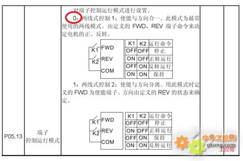

控制模式设置如图1-3所示,最常用模式为两线式模式1。
图3
频率源通道应设置为端子模拟了设定,如图4所示,通常会有两个频率源A和B,可以通过参数设置不同的组合方式,如图5所示。
图4
图5

方案二、端子运行指令通道+通信频率设定。
运行命令通道应设置为端子运行指令通道和方案一相同,频率源通道应设置为MODBUS通讯设定,如图7所示。
图7
除了要将频率源通道设置为通讯模式,还要设置好通讯相关参数,如图8所示。波特率和数据位校验设置需与PLC通讯口参数一致,图中指示为SMART默认设置。

频率源通道应设置为MODBUS通讯设定,与方案二相同。
