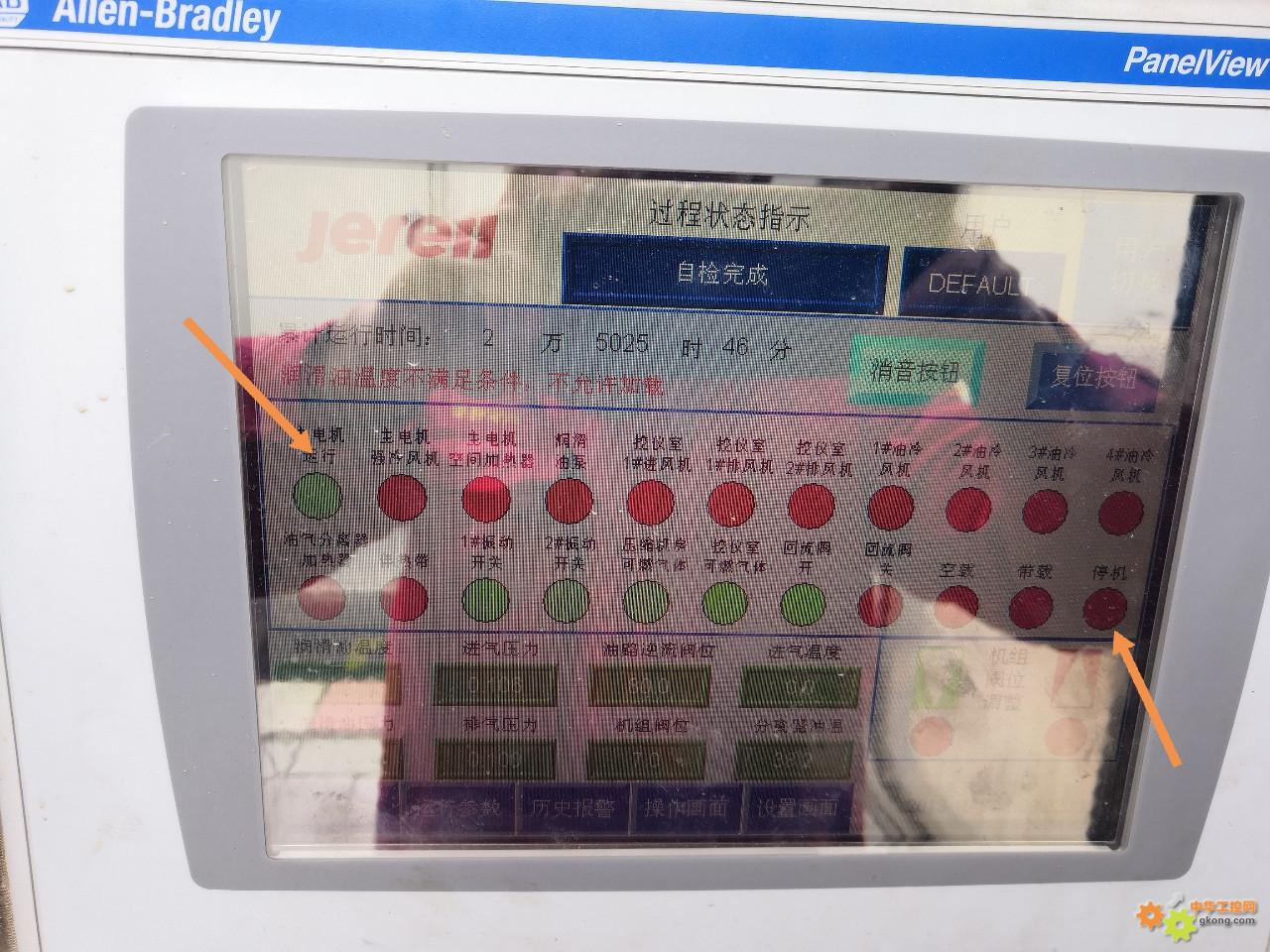

1756-L61下载完程序,触摸屏上指示灯状态出错

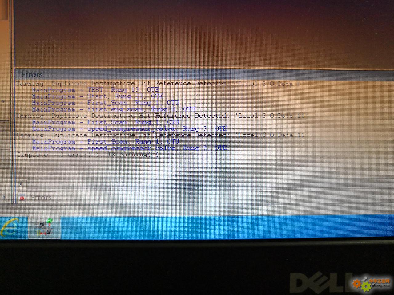

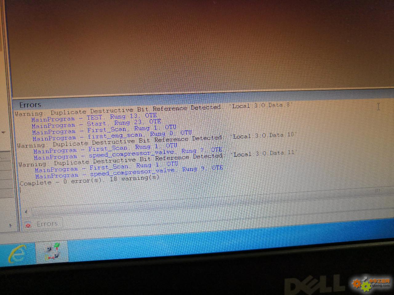

站上在PLC电池失效的情况下断电更换压变,导致PLC上程序丢失。之后在另一台设备上上载程序过来,下载到这台机上,结果上载的机器和这台机器皆出现了如图情况。另外,附上编译的信息,英语渣不会看。
