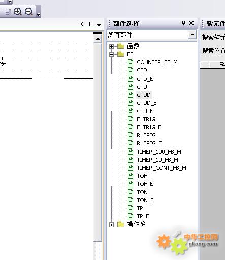

学了简单工程,开始正式做项目后发现创建“简单工程”根本不能胜任做项目这档事, 写了300步的程序已经晕了,主要是无法阅读,检测和阅读性太差,和c语言简直天壤之别 。后来发现有“结构化工程”至少能使程序模块化,但是发现计数器和定时器不一样了, 我就想知道在哪里能找到下图这些FB块的资料 ,这些Fb块怎么定义的 是些什么功能 ,在三菱的手册里我没有看见这些模块。 求各位大神指点指点 我用的Fx3u

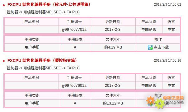

请移步三菱中国官网下载下述手册:
Good Luck~

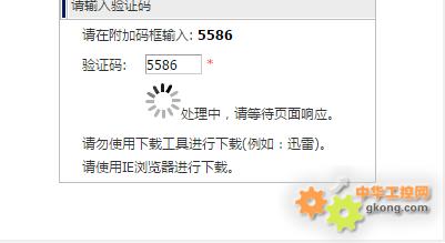

卡在这里了~
资料下载 | 《致力于打造无控制柜自动化方案的可插拔式系统解决方案:MX-System 》
1547
秋纹碧痕yHmw
21
1547
作者的所有帖子(21)
2018/9/10
发表于:2018/11/13 17:23:05
回复 #4楼 秋纹碧痕yHmw
好了,要用IE浏览器下载
