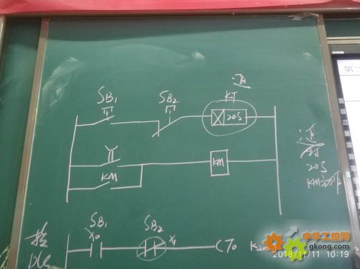

这个图对不对?一直没注意这个问题,一般实际也只是简单电路用用通电延时。plc不存在这个问题,今天技师培训,培训讲师画的好像和平时自己画的不一样,大家讨论下?

培训讲师画的,注:通电延时。特意说了这个是正确画法

延时后的动作方向是圆弧向圆心运动。通电延时是看线圈符号是大叉的。断电延时是黑块

延时20秒,按住按钮20秒?
若瞬动触点,则不需画延时符号。

想象成降落伞就可以了,我们学的时候老师就是这么教的。

一般见的是第一种。

可参考下面链接(11楼)的解释:
http://bbs.gkong.com/archive.aspx?id=436532&page=2#l2656275
通电延时的触点绝对错误

我到现在都搞不清楚
是不是有断电延时的继电器?如果有这种产品,改装成楼梯灯不是很好用吗?
