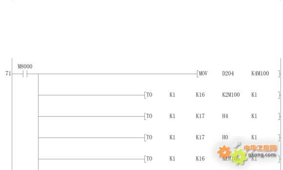

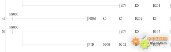

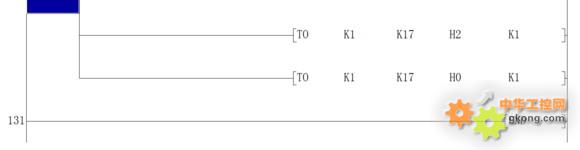

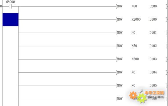

各位大神,我用
FX1N 14MR
外接了一个
FX2N 4AD-TC
和
FX2N 2DA
模块,想实现温度的PID控制,输出4-20mA的模拟量给比例调节阀,可是DA模块一直没有电流输出,昨天TC模块还能监控到有信号输入,可是今天再监视模式下看却没有了信号输入。不知道是硬件坏了,还是我的程序就有问题,谢谢各位!
