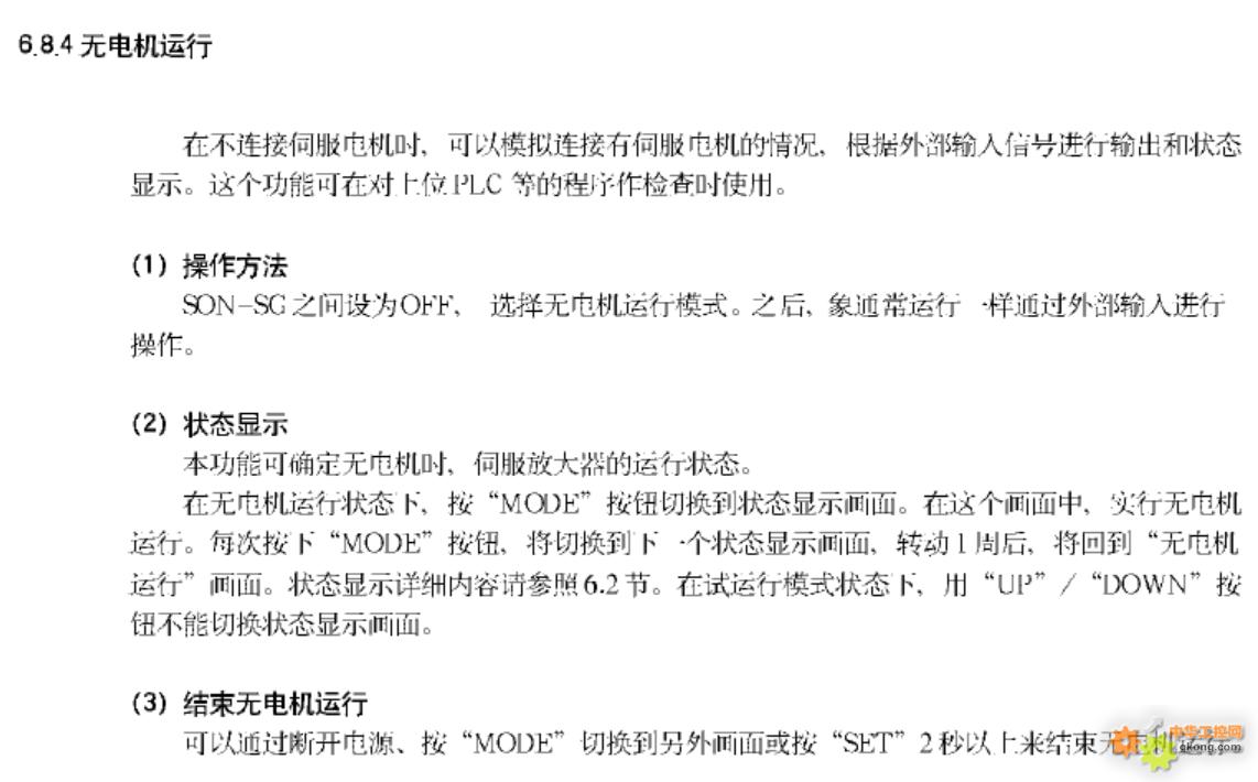

如何设置三菱伺服驱动器无电机方式运行?

MR-J2S-A伺服驱动器使用手册中有说明

谢谢!以后有机会试试。
