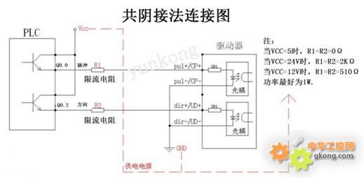

PLC高速脉冲输出功能常用于控制步进电机和伺服电机进行高精度定位控制,本文一起来学习一下步进系统的调试方法。首先要了解PLC如何与步进驱动器连接,通常根据PLC输出信号为正还是负可分共阳接法和共阴接法两种,如下图所示:
图一、图二所示
输出脉冲和方向信号为负信号则采用共阳接法,如三菱,信捷等品牌;输出信号为正信号则采用共阴接法,如西门子等。

了解了电机与驱动器的连接后,我们就要学习如何对驱动的供电选择、输出电流调节以及细分调节。下图中通过丝网印将说明书印刷在驱动表面。
图七所示
供电选择:如果说明书上指示出DC,则只可使用直流供电。如果指示为AC,则交流和直流都可使用。电压尽量选择接近上限,电压越高输出电流越小,步进电机的损耗小效率高,所以扭矩和转速性能都较好。
电流和细分都是通过拨码开关进行调节,SW1、SW2、SW3控制电流大小,根据步进电机铭牌给的额定电流来设置。SW4控制全流和半流功能,当设置为半流时,没有脉冲输入电机处于静止状态时,驱动自动减掉一半电流,应用于静止时不需要太大自锁力的场合,防止电机发热。但是垂直安装时,静止时也需要克服重力需要较大自锁力,则要拨到全流模式。
细分调节:SW5、SW6、SW7、SW8四个拨码开个组合控制细分,图中指示出来的数值为细分后的步进电机旋转一圈需要脉冲数。有些品牌标注的为实际细分值,需要根据步距角运算出一圈的脉冲数。
设置好这些后,就可以利用所学的高速脉冲输出功能发送脉冲驱动步进运行了。你们学会了吗?
