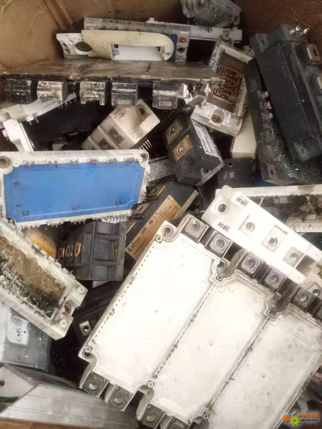

维修中换下的配件
 关于配件:配件是维修工程人员必须趟过的关口。一个合格的维修人员,不仅可以把一台驱动设备电路走通,同样熟悉各种元器件的功能!还要考虑更换的配件,是否可靠和合理。

 牛倒是吹出去了,evf8200系列修得多了,又有原理图,过流故障,还有什么理由当天修不好呢?收到客户机子,立马上机测试,不错,上电,正常,启动,正常,但一分钟不到过流报警。Lenze变频器,必须具备这几点才会发生过流故障:1.电流检测器故障。2.检测电路故障。3输出缺相。4.输出有短路。一个一个的排除:能启动输出而且马达运转平稳,代表输出通路是好的,首先排除输出缺相的问题;输出电机短路?!更不可能,不可能客户的马达和自己的马达都是坏的!电流霍尔故障?不好意思,evf8215是没有霍尔元件的,lenze在电流取样上面相当的自信,输出三相即不比较也不检测,整个电流检测只从母线到模块之间取样,然后通过比较放大后,直接去了处理器。这样,所有的分析都指向了主控板。主控板现在真的不好找了,手头没有,便在网上买了一张,告诉客户由于元件的问题,时间可能要第二天交货了。
  主控板到手,购买时,店主信誓旦旦,到了自己一上机,直接报h5的故障。H5的故障还是比较龟毛的,这个故障只发生在处理器和存储器之间,余下就是程序故障。轻者刷一下程序就能解决,麻烦的时候与程序无关。网上买东西,不如意的事情时有发生,能不动就千万不动,原物奉还。关键是时间不等人,于是再把变频器摆出来研究,仔细观察,变频器启动几十秒后,电流并没有逐渐加大,出故障时直接打嗝,电流达12a以上。关机一会儿,再重启,又可以启动。
  考虑到电流瞬间突变,反复推敲,最后把目光聚焦在驱动电路上。采用单个桥臂的触发方式检测,六个驱动桥臂输出正常,但觉得一个桥臂的颜色不对,考虑是否有元件特性不良,为了好施工(笑),顺便把模块给拆了下来。折腾了一番,驱动电路确定是好的,这下更加茫然了。顺便便测量了一下功率模块,哈!居然就把故障给找了出来。
  原来驱动模块的u相上桥的连线接触不良。模块冷机的时候是可以触发的,输出自然正常。但随着输出时间加长,模块温度上升,热胀冷缩中连线就接触不到了,自然就无法驱动。按理说,IGBT模块是不能直接G极是不能直接断开的,因为饱和压降会烧坏模块。奇妙的是下桥是正常的,相间电压成立,可否是相间电压抵消G极开路的饱和压降的。但由于缺相造成电流波动过大,过流报警触发,快速的保护了功率模块的安全。
  更换同型号模块,试机一个小时,故障彻底排除。这个例子,不典型,但容易绕弯路。特别是有维修经验的时候,自信会忽略细节,更容易阴沟里翻船。
