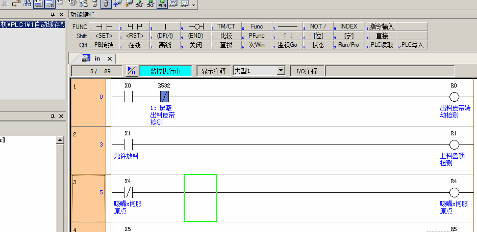

大家看下图,我把松下的PLC时钟设定成当前时间,但它好像没有运行,秒没有动
当前是run状态的,也没有报错误,不知道是怎么回事?

发表于:2018/11/2 12:42:29
您添加了主存储器插卡AFPX-MRTC和安装备份电池AFPX-BATT了吗?

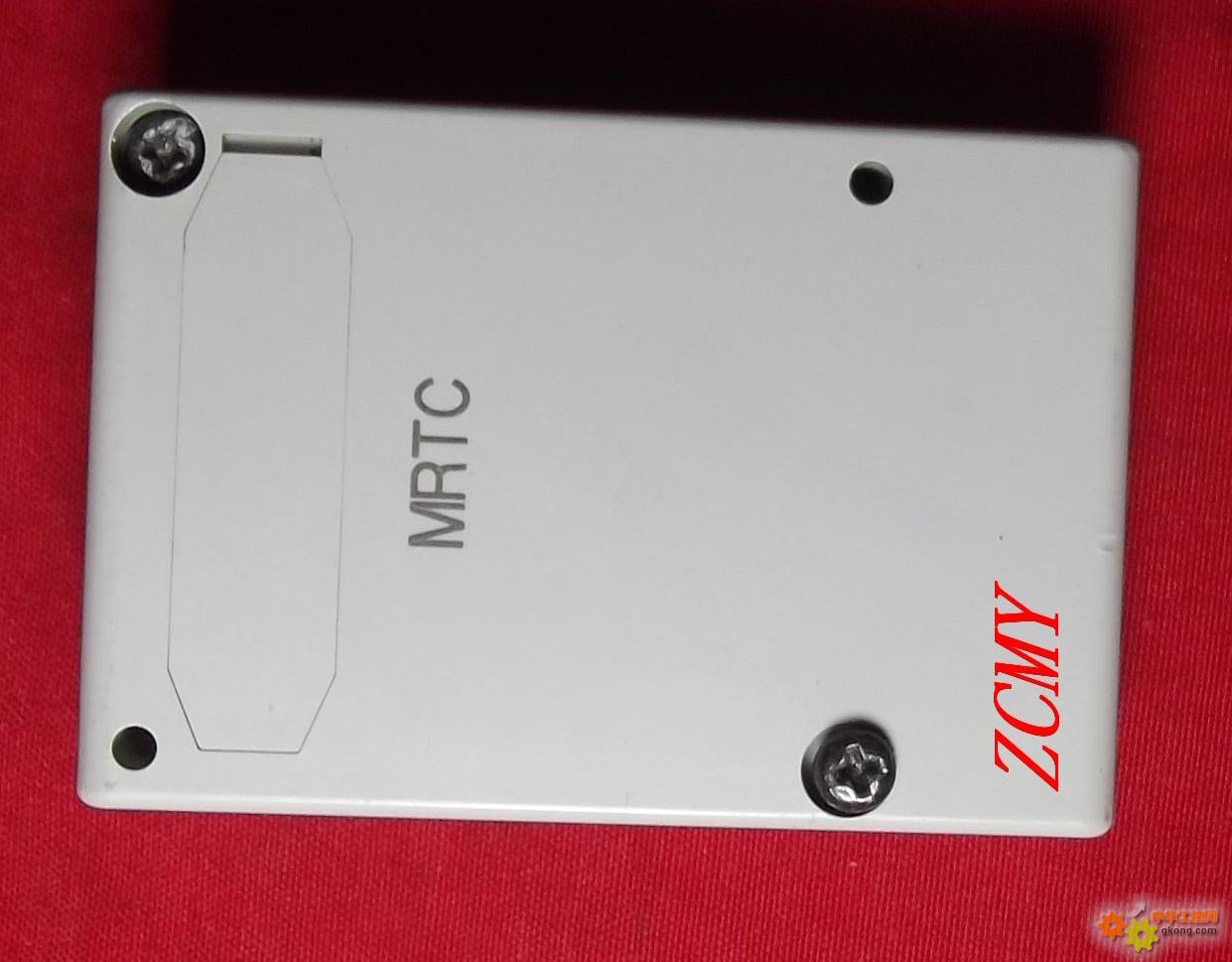

发表于:2018/11/2 13:22:48
与FP-X一样,主机是没带时钟功能的;
必须加装下面这个扩展卡才可以,另外配上电池,否则停电后时钟就没了;

发表于:2018/11/2 21:37:14
cvlsam
在
2018/11/2 12:42:29
Good Luck~
有装电池,没有卡

发表于:2018/11/2 21:45:21
实时时钟你必须装卡

发表于:2018/11/2 22:55:08
ZCMY
在
2018/11/2 13:22:48
与FP-X一样,主机是没带时钟功能的;
原来还要加模块,谢谢了

发表于:2018/11/3 15:44:47
MRTC除了时钟功能外,还有存储器,可以把程序存在这上面;
