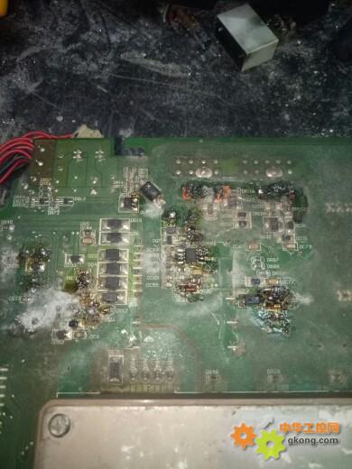

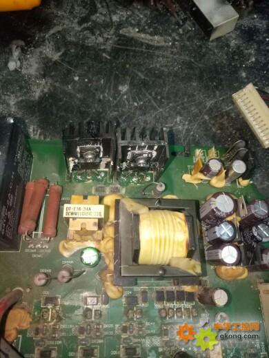

台达vfd-b 5.5千瓦面板不亮,开关电源损坏,开关管以及稳压管损坏,还有几个电阻断路,电容有鼓包的,全部换新 现在测量2844供电脚电压不稳,在11-15V来回摆动,请问是还有哪短路么,还有好几台全都是一样的毛病,请问各位根据经验还有哪容易出问题,毛病在哪,刚入行,请指教

二次供电回路

开关电源都未修好,开关变压器初级与开关管未达到起振作用,二次无电压输出,lC5一7的电压当然上下飘动

先把板子洗干净吧,看着闹心。
