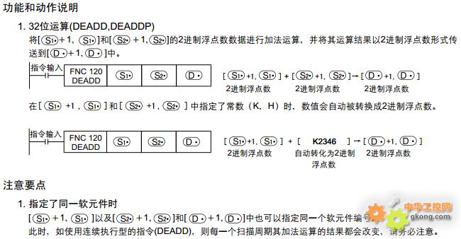

2进制浮点数加法运算:

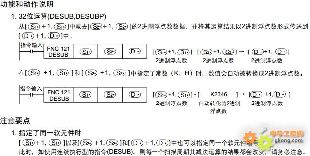

2进制浮点数减法运算:

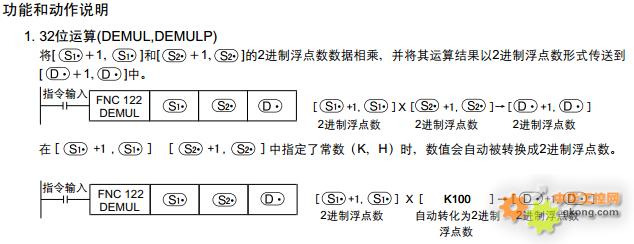

2进制浮点数乘法运算:
