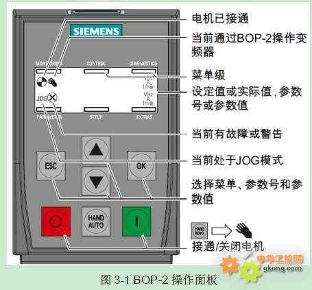

如何清除SIEMENS G120变频器报错?

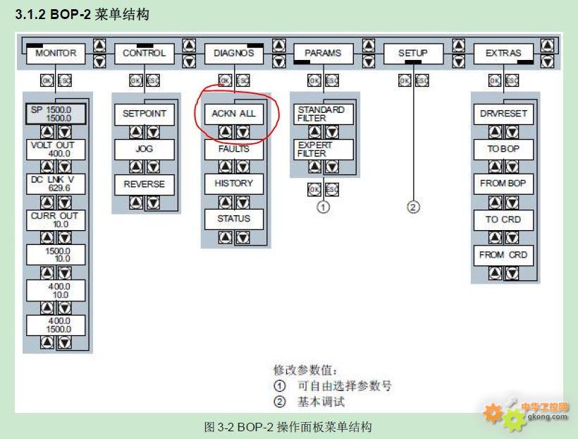

这个要看用什么面板了,最近用的的一款面板BOP2的诊断菜单中ACKALL可复位

楼主没有说具体的含义。是复位故障?还是屏蔽故障?还是...?没说。

哦?看来是故障复位的操作问题了?屏幕在故障显示状态,用长按OK解也能快速操作故障复位。
