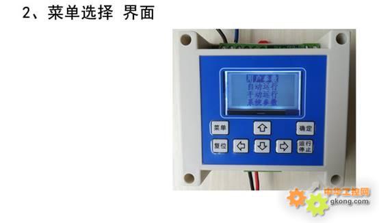

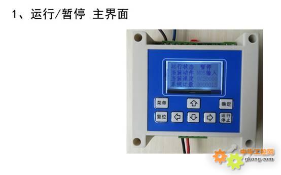

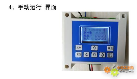

   PSMC-1A 是单轴步进电机控制器,功能灵活,结合步进电机控制和输入输出开关量控制的“一体机”方案。
   液晶显示、方便中文指令编程,步进电机带加减速功能,具有1组步进电机驱动接口,4输入(X0 - X3)端口,4输出(Y0 - Y3)端口。

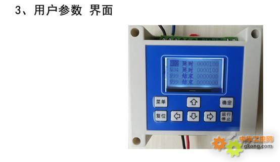

1. 案例:输入按键控制步进电机正转、反转。
1) 实现功能:要求输入 X0 接一个按钮开关。开关闭合一次电机以 200.00转/秒 的速度正转 50000 步。再以100.00转/秒 的速度反转 50000 步。停止。等待再次开关闭合,重复上述过程。
2) 接线方法:输入X0接开关按钮的一段,开关的另一端接到公共端XCOM。PUL-连接步进电机驱动器PUL-,DIR-连接步进电机驱动器DIR-。
3) 程序清单:
程序指令 说明
N01 输入 0000003 X0输入有效,则跳转到03行执行。
N02 跳转 0100000 无条件跳转到01行,让程序继续执行。
N03 速度 0020000 电机速度设置200.00转/秒
N04 正转 0500001 电机正转50000步,等停
N05 速度 0010000 电机速度设置100.00转/秒
N06 反转 0500001 电机反转50000步,等停
N07 输入 0100000 等待X0按键放开。
N08 跳转 0100000 无条件跳转到01行,让程序继续执行。
2. 案例:输入按键控制电磁阀、气缸等。
1) 实现功能:要求输入 X0 接一个按钮开关。开关闭合,电磁阀闭合,延时1秒,电磁阀断开,延时1秒。再次开关闭合,重复上述过程。
2) 接线方法:输入X0接开关按钮的一段,开关的另一端接到公共端XCOM。电磁阀一端接24V,另一端连接Y0。
3) 程序清单:
程序指令 说明
N03 输出 0000000 Y0闭合
N04 延时 0001000 延时1秒
N05 输出 0100000 Y0断开
N06延时 0000100 延时1秒
